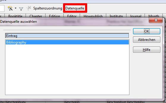

Ich verstehe auch nicht so ganz, wieso das nicht funktioniert. Vielleicht müsste man sich da mal den Quellcode anschauen, um das zu verstehen. Ich glaube ja mittlerweile, dass das einfach ein Programmfehler ist. Um mal zu verdeutlichen, was ich meine, kommt dazu ein Screenshot (allerdings OOffice - sieht aber ganz genau gleich aus).
Früher konnte man dort, wo jetzt "Eintrag" steht, einfach den entsprechenden Pfad suchen und dann eine Datenbank mit entsprechender Spaltenzuordnung hinzufügen.
Derzeit bin ich wieder dazu übergegangen, die voreingestellte biblio-Datenbank zu nutzen.

Um eine Datenbank benutzen zu können, muss sie bei OOo oder LO auch angemeldet sein. Wenn sie im Datenbank-Explorer F4 nicht auftaucht, dann ist sie auch nicht angemeldet.
Datenbanken, bzw. Datenquellen werden über Datei/Neu/Datenbank angemeldet.

Vielen vielen Dank!
Jetzt läuft alles so, wie ich das wollte
Das ist echt super! Jetzt kann ich wieder vernünftig arbeiten
