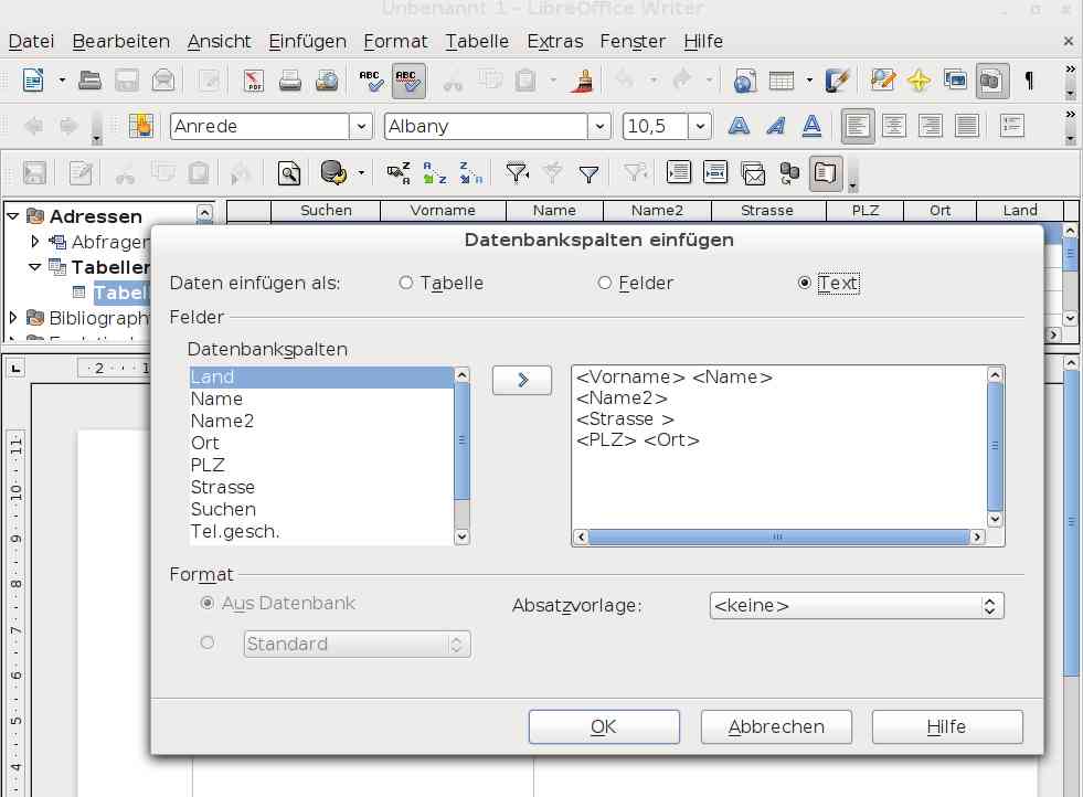

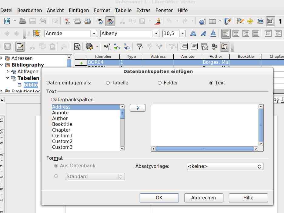

3. Nach LO Neustart und Aufruf der Datenquelle per F4 kommt das Bild LO-ohne-OO. Du siehst ein leeres Feld rechts.
Ich muss jetzt die Zeilen vom linken Feld ins rechte verschieben, damit sich ein übliches Adressenbild im dafür vorgesehenen Empfängerfeld meiner Vorlage ergibt.
( im kleinen Fenster oben links siehst du teils verdeckt >Adressen, die Zeile ist stehen geblieben, weil ich, um dieses Bild schießen zu können, im /. die .openoffice.org temporär umbenannt habe, LO startet also alleine ohne seinen Großvater .openoffice)

Vielleicht erklären die beiden Bilder besser, was ich meine, wobei ich zum Zeitpunkt des Schreibens erstmal sehen muß, wie ich die in diesem Forum hochgeladen bekomme :)
Wäre schön, wenn du sagst: Mann, da und da machst du den Fehler soundso, aber denke dran, es funktioniert bis heute mit LO 3.4.4 in Kombination mit OO 3.2.1, irgendwie verrückt gelle?
