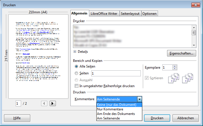

wie kann ich Kommentare in der Datei so drucken wie in Word, nämlich an der Seite neben dem Text? Ich meine Folgendes:
Paintball ist ein Mannschaftssport.pdf
(35.51 KiB) 733-mal heruntergeladen
Mir werden nur folgende Optionen beim Druck angegeben (keine davon passt):
Vielen Dank im voraus!

LO-User hat geschrieben:wie kann ich Kommentare in der Datei so drucken wie in Word, nämlich an der Seite neben dem Text?
Welche Auswirkungen das Ausdrucken eines Dokuments in Word auf die Textformatierung hat, wenn die Kommentare nicht mit ausgedruckt werden, kann ich nicht beurteilen. Entweder muss dann neu formatiert werden, oder der Ausdruck muss vom Programm skaliert werden. Beides ist in LO nicht vorgesehen. Die Kommentare stehen außerhalb der druckbaren Originalseite und können daher entweder nur nach jeder Seite oder am Ende des Dokuments zusätzlich ausgedruckt werden.
Wenn also Kommentare als Gestaltungselemente gebraucht werden, die integrierter Teil der formatierten Seite sein sollen, bleibt dir nichts anderes übrig, als marginale Textrahmen zu benutzen, die am Absatz verankert werden. Ein für diesen Zweck vorbereiteter Rahmen kann als AutoText abgelegt werden. Damit aber eine exakte Textstelle zu kennzeichnen, dürfte nicht so leicht zu realisieren sein. Wobei zu fragen ist, ob das bei Kommentaren wirklich so wichtig ist.

Heute habe ich die neueste empfohlene portable Version von LO, die LO 4.3.2.2 installiert. Und siehe da, auch LO kann jetzt Textdateien mit Notizen genauso ausdrucken wie Word. Wie ich vermutet habe, wird die Textseite kleiner skaliert, so dass die Kommentare noch Platz am Rand der aktuellen Seite haben.

Offenbar hältst du wenig davon, den im Text enthaltenen Links nachzugehen, und hast dies auch erfolgreich vermieden. Unter der Version 4.3.2 hättest du sonst unter dem Punkt Neuerungen den Link neue Funktionen und Verbesserungen finden können. Auf der verlinkten Seite lautet der zweite Aufzählungspunkt Writer: Besserer Platzierung von Kommentaren im Ausdruck, der nach einem Klick den Blick auf den Text freigibt:
LibreOffice hat geschrieben:Kommentare können jetzt in Writer beim Ausdrucken neben den Text platziert werden, wie sie auch auf dem Bildschirm erscheinen. Hierzu wurde im Druckdialog für das Aufklappmenü Kommentare eine weitere Option „Am Rand platzieren“ hinzugefügt. Die Textseite wird dazu entsprechend verkleinert dargestellt, sodass die Kommentare daneben Platz finden.
