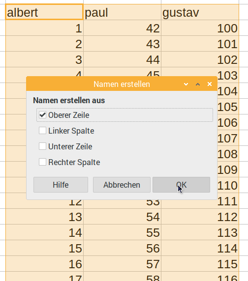

die Bereiche mit Namen gehen einfachst so:
Bereiche einschliesslich »Überschrift[en]« markieren, und
→Tabelle→Benannte Bereiche →→Erstellen :

Vielen Dank für den Screenshot und den Hinweis auf
