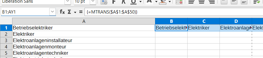

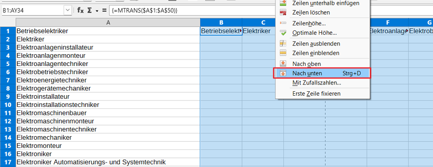

es geht noch ein bisschen einfacher.
Wenn du MTRANS ausgeführt hast, änderst du im Namensfeld AY1 in AY34 drückst Enter und anschließend Strg+D.
