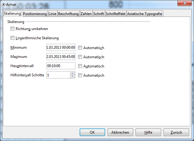

alles eine Frage der Einstellung. Ich schrieb doch:
F3K Total hat geschrieben:... wenn die Schrift entsprechend klein genug ist und der Text gedreht wird, geht es.
Bei mir (LO 4.0.0) sieht der Reiter Skalierung, wenn ich die Häkchen bei "Automatisch" herausnehme, so aus:
Siehe Beispiel anbei.
X_Achse skalieren.ods
(189.67 KiB) 412-mal heruntergeladen

Hm,
ich bin jetzt leider nicht mehr an meinem Arbeitsplatzrechner - doch fehlte meinem Achsenreiter "Skalierung" die Einstellpunkte Minimum bis Hilfsintervalle, die bei Dir erscheinen.
Wie schon beschrieben - erscheinen nur die Optionsfelder "Richtung umkehren" und "Typ". Unter Typ kann ich dann nur zwischen "auto", "Text", "Datum" wählen.
Die Datumswahl läßt mir aber nur Tag - Woche -Monat zur Auswahl. Ich habe definitiv keine Skalierungsmöglichkeit im Minutenbereich.
In der Wertetabelle sind die x-Achsenwerte genauso formatiert wie in Deinem Beispiel, also als "TT.MM.JJJJ HH:MM:SS".
Irgendwie versteh ich nicht, warum unterschiedliche Dialoge vorliegen - auch ich verwende die Version 4.0.0, bzw. verwendete diese. Da ich die Graphen arbeitsmäßig benötige, habe ich wieder auf die 3.6.5-Version downgegradet - und es funktioniert wieder.

Beitrag von F3K Total » Fr 1. Mär 2013, 17:35
es kann sein, dass dein altes Benutzerverzeichnis aus der 3.er Version mit der 4.er Version nicht vollständig kompatibel ist. Benenne es probehalber mal um.
EDIT: Ich habe es unter Windows7 getestet, welches Betriebssystem hast Du?
