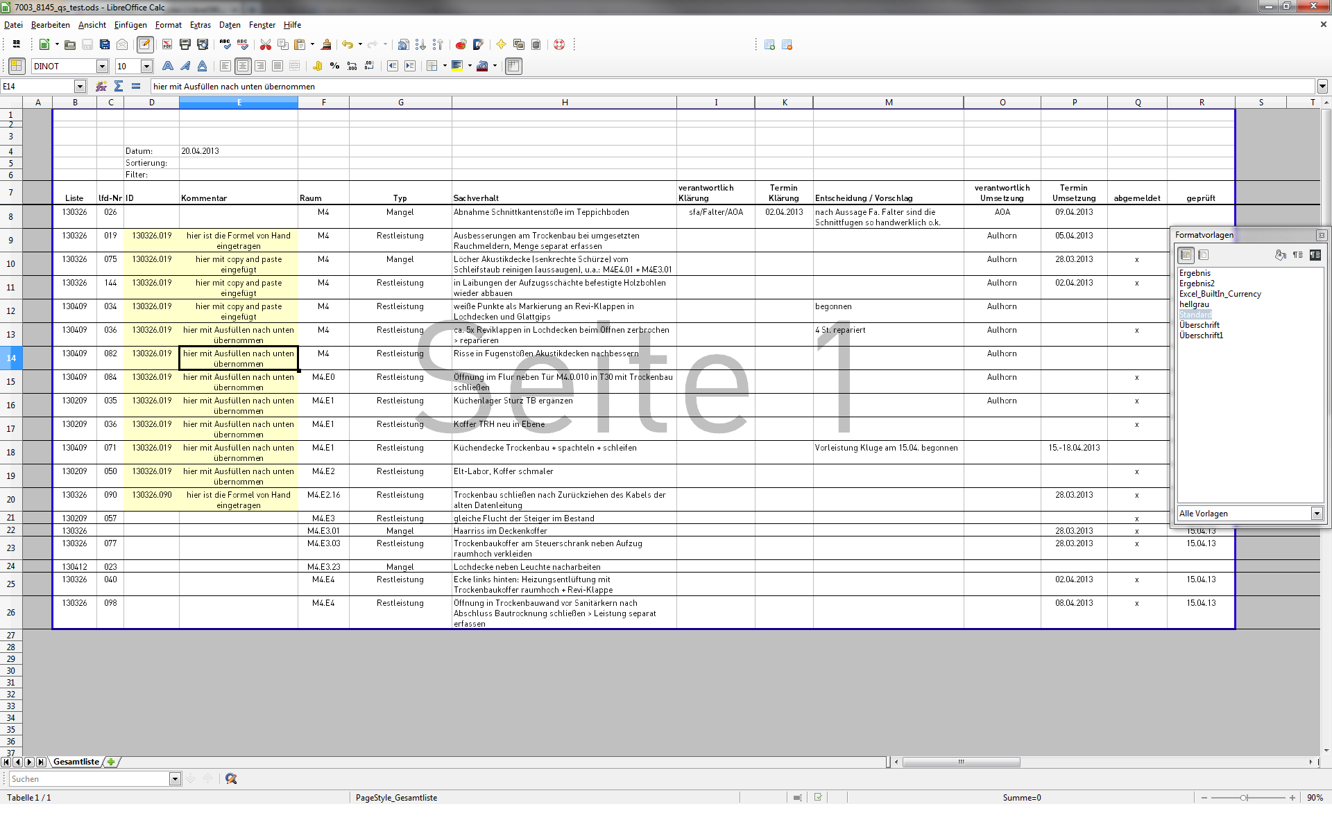

Siehe Anhang, ich lege ein Bild dazu, weil ich den Verdacht habe, dass die datei auf einem anderen System funktionieren könnte.Tippt man die Formel ein... Welche Formel?

Re: Zeichenketten verknüpfen
Aktiviere einfach →Extras→Zellinhalte→[x]automatisch neu berechnen.
Trag die erste Formel in D8 ein und doppelklicke die rechte untere Ecke von D8.
Karolus
Karolus
