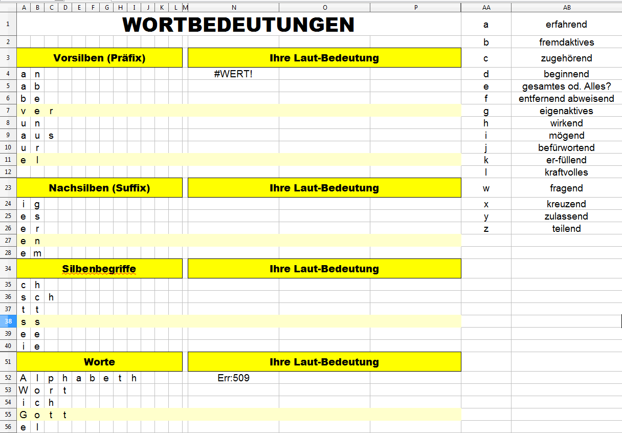

Mit diesem Screenshot als Anhang möchte ich arbeiten. Folgendes soll passieren:
1.) Tabelle mit Werten ausfüllen
Wie aus dem Bild ersichtlich wollte ich wie in N4 eine Formel einfügen, die mir wenn in A4 a – z steht die Werte aus AB 1 bis AB 26 entsprechend wiedergibt.
Beispiel: wenn A4 = a dann ist in der Zelle N4 „erfahrend“ - wenn A4 = z = dann ist in der Zelle N4 „teilend“
(versucht hab ich es immer wieder(in verschiedenen Variationen) mit =wenn(A4“a“;AB1;wenn(A4“b“;AB2;wenn.....usw)) vergebens

- Wortbedeutungen der Buchstaben Formelerstellung.png (33.05 KiB) 5646 mal betrachtet

Tja, in dem Link ist eigentlich die Formel/Funktion erklärt. Wenn Du lediglich ein Screenshot statt einer Datei zur Verfügung stellst, kann man es Dir nicht besser vermitteln.Subram hat geschrieben:Danke Peter ich habs zwar versucht nachzuvollziehen und auf meine Situation anzuwenden aber das ist für mich alles andere als klar geworden und führte zu nichts
Re: Ausfüllen von Zellen durch Formel
Tja, in dem Link ist eigentlich die Formel/Funktion erklärt. Wenn Du lediglich ein Screenshot statt einer Datei zur Verfügung stellst, kann man es Dir nicht besser vermitteln.[/quote]
In der Erklärung steht: Die erste Spalte übernimmt dabei die Funktion des Schlüsselfeldes, über das man auf die rechts stehenden Informationen zugreift. Wenn man eindeutige Ergebnisse benötigt, muss die Tabelle so aufgebaut sein, dass jeder Eintrag in Spalte 1 nur genau einmal vorkommt.
In meinem Problem geht es darum in den ersten 12 Spalten (A-L) alle 26 Buchstaben immer wieder in allen Zellen wiederholbar zu machen (weil Worte immer wieder aus unterschiedliche Buchstaben sind) und dass nicht nur die erste Spalte abgefragt werden muss wie es beschrieben ist sondern auch die anderen 11- aber jede Zelle einzeln. Und da alle Buchstaben pro Spalte mehrfach vorkommen und nicht nur einmal funktioniert sverweis und wverweis auch nicht. Das Ganze Problem sollte aus dem screenshot eigentlich deutlich zu ersehen sein. Du weisst also die Formel auch nicht?

Re: bitte um Hilfe für Formel
deine Beispieltabelle bitte zukünftig in die aktuelle Antwort einfügen.
Tabelle mit Sverweis.
Gruß HeritzP
Gruß HeritzP
Es gibt ja inzwischen =WENNFEHLER( formel ; alternativ ) in LibreOffice
Für was ist dieser Voodoo-zauber mit dem Abbilden von `Bedeutungen` auf Buchstaben nun gut ??
@ Heritz
"Die Musterdatei direkt einfügen" - war mir nicht bewusst - werde ich künftig beachten
Vielen herzlichen Dank für die Lösungsformel. Da wäre ich nie draufgekommen! super!
