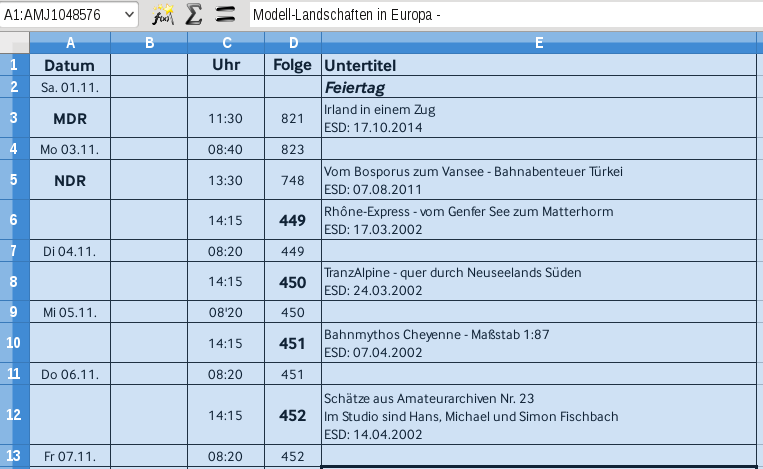

Ich bekomme nun vom SWR jeweils die Liste aller im Einflussbereich der ARD ausgestrahlten Sendungen vom Team «Romantische Eisenbahn» als Calc-Dokument. Nun sind in Spalte 2 jeweils die Startzeiten der Sendung aufgelistet. Da ich jedoch in Schottland wohne, würde ich es begrüssen, wenn ich jede Zeit um eine Stunde zurückstellen könnte. Klar kann ich das händisch, aber geht das auch mit dem Rechner, gibt es eine entsprechende Funktion?

Vielen Dank. Leider stehe ich heute total auf den Schürsenkeln. Daher hoffe ich nochmals auf eine gute Fee, die mir genau sagen will, was ich im vorliegenden Fall wo hineinscheiben soll. Die Spalte B habe ich eingefügt um «miesepeters» Tip zu realisieren.

Hier wird wohl die Quelle des "Übels" liegen. Leider versorgte uns Arran nur mit einem Screenshot statt mit der Datei bzw. einem Teil davon...F3K Total hat geschrieben:wenn es sich tatsächlich um Uhrzeiten im Zeitformat handelt (Kein Text)
Hinweise dafür sind in der Darstellung zu finden, z.B. 08'20 und 08:20 für Uhrzeiten...
Vermutlich ist die Umwandlung von Text in Zahl vorzuschalten...
Versuchsweise mal so vorgehen:
- evtl. Hochkomma durch Doppelpunkt ersetzen (08'20)
- Zeiten markieren > rechte Maustaste > Direkte Formatierung entfernen
- Suchen und Ersetzen (siehe Hilfe F1, Suchbegriff "Text in Zellen" - zu Zahlen ändern)
- Suche: ^[0-9]
- Ersetze (alle): &
- ['x'] Regulärer Ausdruck
- ['x'] Markierung
