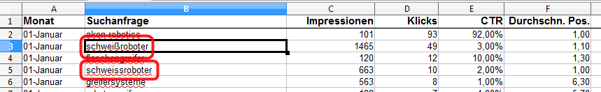

Hallo in die Runde,
letztes Jahr hatte ich hier im Forum eine Frage gestellt, wie man die Google Suchanfragen Daten auswerten könnte. ( http://www.libreoffice-forum.de/viewtop ... 49&p=28362 )
Die Umsetzung mit der Pivot Tabelle funktioniert sowiet auch hervorragend.
Prinzip:
In einer Tabelle importiere ich alle Suchanfragen, mit einem voran gestellten Feld für den jeweiligen Monat.
Dann gibt es eine entsprechende Pivot-Tabelle wo ich dann die Daten auswerte.
Was mir total durchgerutscht ist, ist die Tatsache, das die Begrifflichkeit "schweißroboter" nicht in der Pivot-Tabelle angezeigt bzw. ausgewertet wird.
Es gibt bei den Suchanfragen auch noch die Begrifflichkeit "schweissroboter", also mit "ss" geschrieben.
Ganz es sein das LibreOffice das "ß" automatisch in ein "ss" umwandelt, wenn es sich um ein und die selbe Begrifflichkeit handelt.
Denn es gibt auch Suchanfragen Kombinationen wo Wörter mit "ß" enthalten sind, es aber nicht die identische Variante mit "ss" gibt.
Was könnte ich machen, damit auch die Begrifflichkeit "schweißroboter" in der Auswertung der Pivot Tabelle auftaucht.

Ich glaube, dass das mit der Spracheinstellung und der darauf fußenden Rechtschreibkontrolle zu tun hat, ob beide deutschen Rechtschreibungen gelten können oder die eine umgewandelt wird.
Probiere mal, ob unter Extras->Optionen->Spracheinstellung->Sprachen->"Standardsprachen der Dokumente" die Vorgabe "deutsch (Deutchland)" oder Englisch(USA) (wo dann nichts umgewandelt wird), dir weiterhilft.
