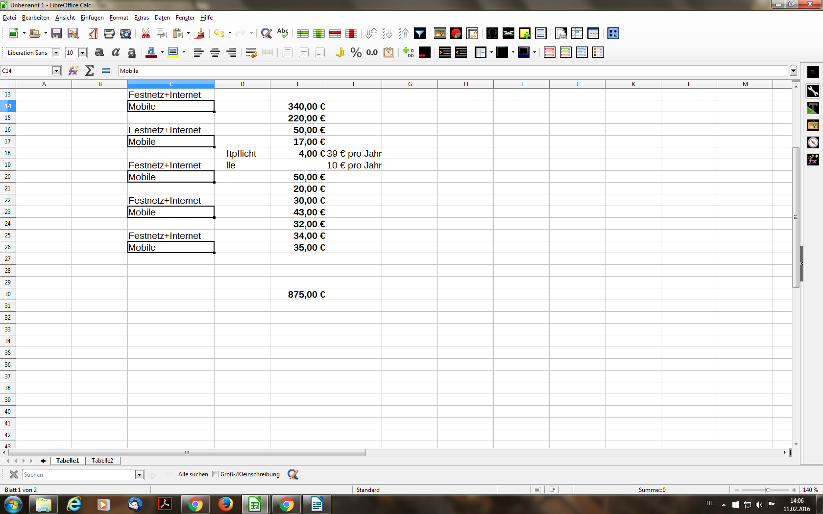

Ein nettes Hallo in die Forum-Gemeinde,
ich habe ein Problem beim Scrollen, es tritt aber auch auf, wenn ich die Pfeil-Tasten benutze.
Ich habe eine "relativ" umfangreiche calc-Tabelle.. (Haushalt-Buch mit mehreren Jahren, also mehrere TabellenBlätter), die Kopfzeile fixiert.
Aber das kann nicht erheblich sein, da das Problem auch bei ganz kleinen Tabellen auftritt.

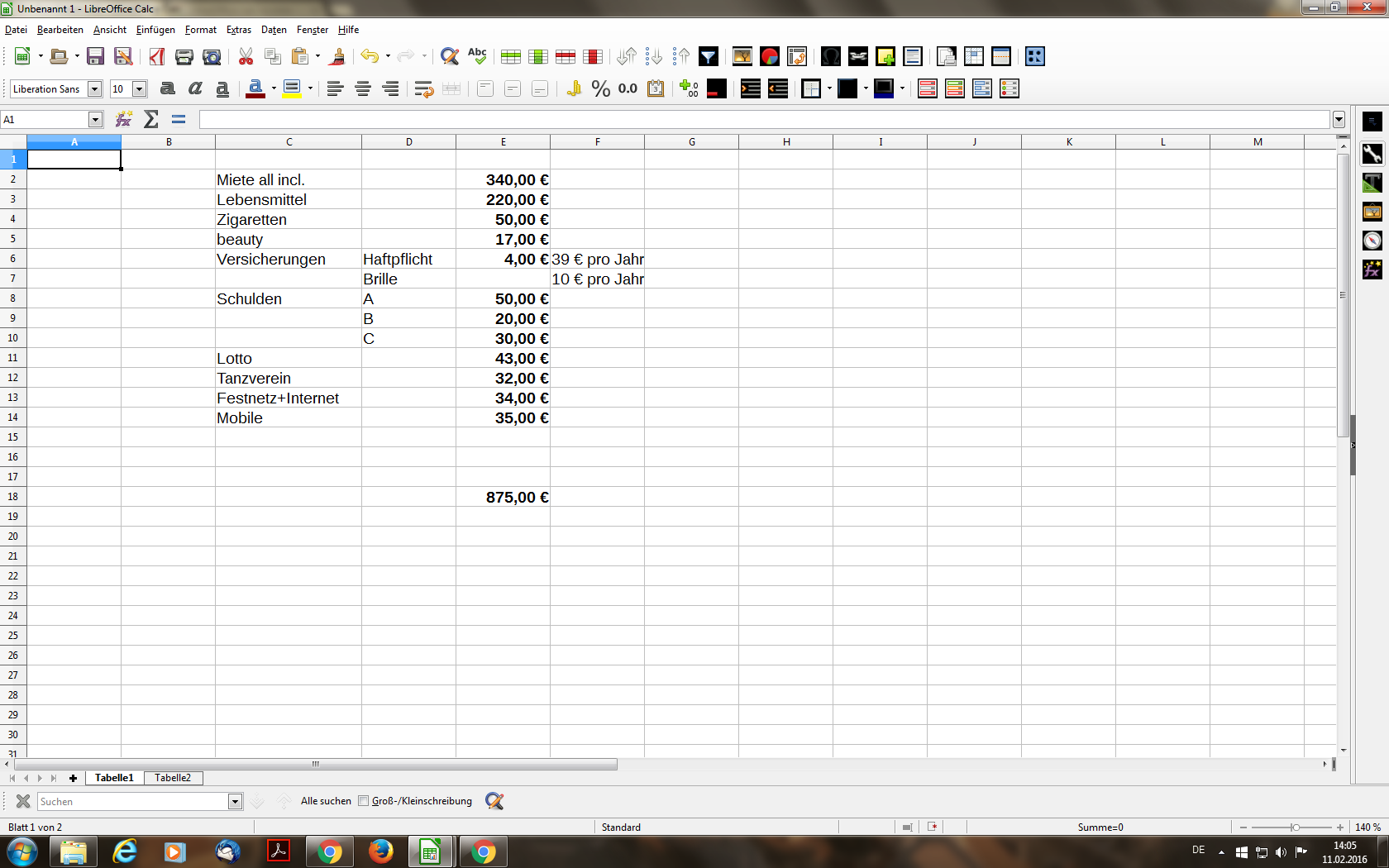

Ich habe Text und Zahlen -hier nur ein Beispiel-
, dann scrolle ich mit der Maus, und die Zellen VERSCHIEBEN SICH NICHT.
Die Zeilenzahl verändert sich zwar, aber der Inhalt der Zellen bleibt wie eingemeiselt, und die schwarze Umrandung der markierten Zelle dupliziert sich.
Ich kann es leider nicht besser beschreiben, bitte schaut euch die Bilder an...
Wenn ich dann auf ein anderes Tabellenblatt gehe und wieder zurück, dann ist es wieder wie vorher...
Ich habe auch immer die neueste Version von LOcalc.. Ich kann auch nicht genau sagen, seit wann das Problem auftriff, seit der letzten ganz bestimmt.
Es ist müßig, so zu arbeiten... Manchmal aber -ich konnte noch nicht genau analysieren, wann- ist das Problem nicht mehr da.. Dann funzt LOcalc einwandfrei..

stelle eine anonymisierte Datei zur Verfügung. Wenn das so ist, wie du es in den Screenshots zeigst, ist das natürlich verheerend.
Meine erste Maßnahme wäre (Rundumschlag) das Benutzerverzeichnis umzubenennen oder zu löschen, siehe http://de.openoffice.info/viewtopic.php?t=54231; da sich dein Haushaltsbuch über mehrere Jahre erstreckt, könnte es auch ein Versionskonflikt sein, aber ohne aussagekräftige Datei ist nur zu vermuten.

Hmm... eine "Lockdatei" finde ich nicht. Muss ich die selbst erstellen?
Wie komme ich in das "Benutzerverzeichnis"? Dein link verwies auf ca. 30 links...
Versionskonflikt kann eigentlich nicht sein, weil das Problem auch dann auftritt, wenn ich Daten in eine neue, kleine calc-Datei einfüge...
Danke für Eure Bemühungen, Ulli
Beiträge: 3298
Re: Scrollen funktioniert nicht
Beitrag von Pit Zyclade » Do 11. Feb 2016, 17:49
Du meintest log-Datei, aber das hatte miesepeter nicht empfohlen, sondern das Umbenennen des Benutzerverzeichnisses. Dazu steht was in dem von ihm gelieferten Link unter "2".

Jepp! Nee, ich dachte wegen "anonymisierte Datei" ist so was wie "Dokumentdatei gesperrt", und deswegen war ich bei Punkt 7, und da steht was von "versteckten Lockdatei"... Ist aber nun wurst, der Hinweis mit Punkt 2 hat geholfen, das Makro hab ich, nach bisschen Basteln auch zum Laufen bekommen, dann mir die versteckten Dateien anzeigen lassen, die Datei umbenannt ?brauche ich die eigentlich? oder kann ich die nicht ganz löschen? - und sieh da... es funzt wieder WIE NEU! Jepp! DANKE!
