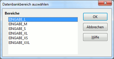

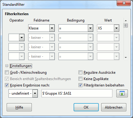

und ein weiterer Ansatz:
Sechs Datenbankbereiche (Daten/Bereich festlegen)
beherbergen sechs Standardfilter (Daten/weitere Filter/Standardfilter), bei denen unter Einstellungen das jeweilige Tabellenblatt als Ziel für das Filterergebnis eingetragen ist.
Da man von Hand nun sechs Datenbankbereiche nacheinander selektieren müsste um dann die Filterung durchzuführen, habe ich ein sehr kurzes Makro geschrieben, dass die sechs Bereiche in einem Rutsch aktualisiert, zum Ausführen den Button Daten filtern anklicken

Sechs Datenbankbereiche (Daten/Bereich festlegen) beherbergen sechs Standardfilter (Daten/weitere Filter/Standardfilter)
D.h. dass die Filterergebnisse bei jedem Aktualisieren komplett neu berechnet werden. Alle passenden Zeilen des ersten Tabellenblattes werden jeweils auf die sechs Einzelblätter neu verteilt, das Ergebnis ist dann aktuell.
