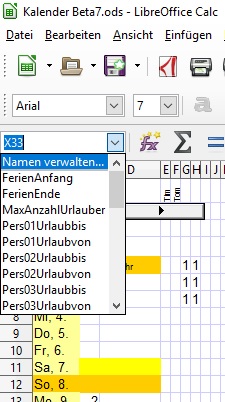

Craig beschrieb und bebilderte den Weg über das Drop-Down-Menü obewn rechts. Dort habe ich entsprechend auch die Namen für die Zellbereiche gefunden, nicht aber die Namen für die Formeln (siehe 2. Screenshot).
Letztlich habe ich herausgefunden, dass ich nach oben scrollen muss und dann "Namen verwalten" klicken muss. Da habe ich sie gefunden. Von daher sehe ich das nicht als meinen Fehler an!!!

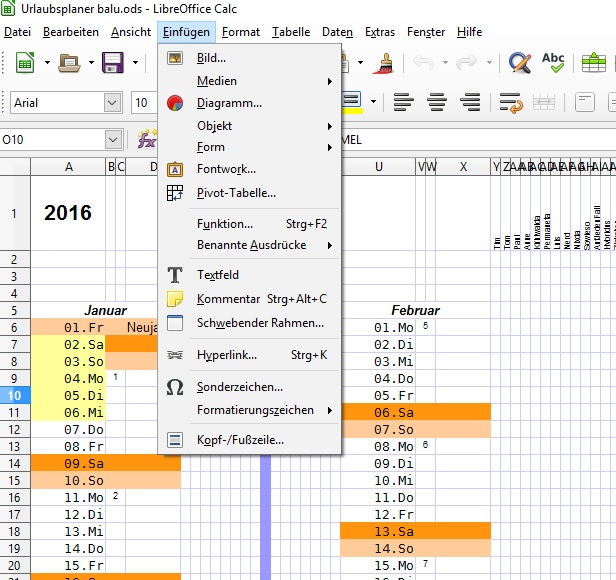

Auf deinen Links stand, dass man folgendermaßen dahingelangt: "Einfügen"-->"Namen"-->"Festlegen". Das gibt es bei mir jedoch nicht (siehe Screenshot)
Ja recht Herzlichen Dank für diese doch sehr wichtige Info (und das meine ich genau so wie ich es sage), inklusive dem Screeni. Hatte wohl schon son komisches Gefühl, was jetzt aber bestätigt wurde. Und das ist für mich wirklich sehr Hilfreich, da ich keine LO 5er Version habe (kann ich auf meinem WinXP nicht installieren).
Okay, Du hast einen weg zum Ziel gefunden, aber auf dem Screenshot sehe ich das nicht mit "nach oben scrollen".

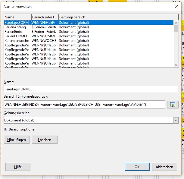

P.S.: Habe dir noch die beiden Screenshots für die Namenverwaltung angehängt. So sieht das bei mir aus.

Der Screenshot für "Namen verwalten" sieht nicht anders aus als in LO 4.2.1.1, trotzdem Danke dafür.
A-propo Screenshot!
Hast Du meine Formel für *FeiertagsFORMEL* tatsächlich wieder geändert, auf das hier?
WENNFEHLER(INDEX('Ferien+Feiertage'.U:U;VERGLEICH(U33;'Ferien+Feiertage'.V:V;0));"")
Meine Formel ist doch kürzer, auch wenn nicht sehr viel.
WENN(ZÄHLENWENN(FeiertagsDatum;A6);SVERWEIS(A6;FeiertagsListe;2;0);"")
Aber dafür arbeitet meine bestimmt schneller. Denn sie muss nur nach dem gewünschten Datum in einem fest defenierten Datenbereich suchen, und wenn sie nix findet, gibt sie keine Fehlermeldung aus, sondern einen Wahrheitswert FALSCH aus. Dadurch wird dann halt an entsprechende Stelle verzweigt.
Du kennst deine Formel wohl nicht anders. Und deshalb werde ich sie jetzt mal so schreiben das sie jedes Tabellenkalkulationsprogramm versteht, die nicht WENNFEHLER kennt. Damit Du mal siehst wie deine Formel eigentlich nach alter Sitte aufgebaut ist.
WENN(ISTFEHLER(INDEX($'Ferien+Feiertage'.$U$1:$U$20;VERGLEICH(U33;$'Ferien+Feiertage'.$V$1:$V$20;0)));"";INDEX($'Ferien+Feiertage'.$U$1:$U$20;VERGLEICH(U33;$'Ferien+Feiertage'.$V$1:$V$20;0)))
WENNFEHLER beinhaltet wohl 2 Funktionen, einmal WENN und ISTFEHLER, aber der eigentliche Aufbau und der Ablauf der Formel ist so zu verstehen wie ich sie jetzt mal dargestellt habe.
AOO kennt WENNFEHLER nicht, also muss man deine Formel so umschreiben wie ich es gezeigt habe. Da ich jetzt nicht den tätsächlichen Zellbereich in deiner Datei kenne, habe ich halt mal den genommen wie zu sehen ist.
Klar hat die Kombination von INDEX & VERGLEICH den Vorteil das man auch nach "links suchen" kann, und nicht so wie bei SVERWEIS wo man nur nach "rechts suchen" kann. Aber nicht immer ist diese Kombination von Vorteil.

In deiner LO Version sieht sie ja so aus.
WENNFEHLER(INDEX('Ferien+Feiertage'.A:A;VERGLEICH(A5;'Ferien+Feiertage'.B:B;0));"")
Da aber meine LO Version mit A:A so nicht arbeiten kann, wird sie automatisch in das hier umgewandelt.
WENNFEHLER(INDEX('Ferien+Feiertage'.A$1:A$1048576;VERGLEICH(A5;'Ferien+Feiertage'.B$1:B$1048576;0));"")
