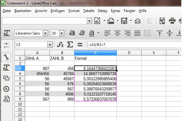

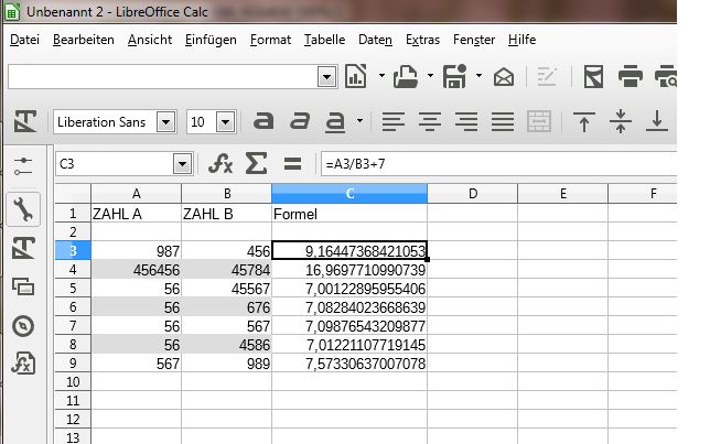

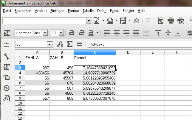

Ich fürchte, das habe ich jetzt nicht richtig verstanden. Ich habe sonst immer eine Formel schnell kopiert indem ich den Anfasser rechts unten über die anderen Zellen gezogen habe. Dabei verschwanden die Farbformatierungen der Zellen. Zur Verdeutlichung habe ich Abbn. angefügt (im Bsp.: Änderung der Formel von A/B+5 zu A/B+7). Den Cursor in die linke obere Ecke verstehe ich nicht.

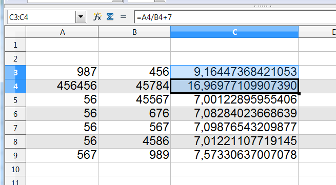

Zellen durch Ziehen kopieren.png (31.79 KiB) 10485 mal betrachtet
Das kannst du auch weiterhin so tun. Der Screenshot sollte zur Erklärung ausreichen.

Zunächst siehst du in der Eingabezeile die Formel A4/B4+7. Die entsprechende Zelle ist aktiv. In der Zelle A3/B3 änderst du die Formel entsprechen; also +5 änderst du in +7. Anschließend markierst du die beiden Zellen von oben nach unten. Wenn du jetzt die beiden Zellen am schwarzen Anfasser nach unten ziehst, ...
