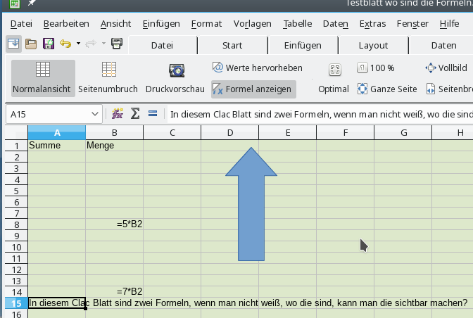

Ich habe jetzt eine Beispieldatei angehängt, wo zwei Formeln drin sind, wenn man nicht mehr weiß in welche Zelle die geschrieben wurden, wie kann man die Zellen finden.
Danke für die Hilfe.
28.2.19 [gelöst]
Danke für die Hilfen, genau sowas "Formel anzeigen" habe ich gesucht.

Re: Formatierungen anzeigen lassen
Hallo Bastian,
Formeln anzeigen geht ganz einfach mit dem entsprechenden Menü-Befehl - siehe Screenshot.
Gruß Helmut
Formatierungen und Formeln anzeigen sind 2 verschiedene Paar Schuhe.Ich habe jetzt eine Beispieldatei angehängt, wo zwei Formeln drin sind, wenn man nicht mehr weiß in welche Zelle die geschrieben wurden, wie kann man die Zellen finden.
Gruß Helmut
- Formelnanzeigen.png (43.21 KiB) 4814 mal betrachtet
