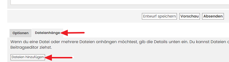

Hallo natal,
unterhalb des Textfeldes findest DuMondblatt24 hat geschrieben: ↑So 5. Apr 2020, 16:51Hallo natal,
Erstelle eine Beispieldatei, vielleicht wird daraus ersichtlich was Du willst.
