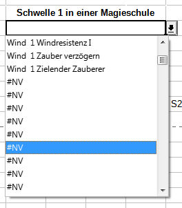

Ich nutze in dem betroffenen Tabellenblatt über Daten -> Gültigkeit... Zellbereiche als Kriterium, um abhängig von Benutzereingaben die Auswahlliste dynamisch zu füllen. Dazu greifen die Zellen mit folgender Funktion auf Bereiche eines anderen Tabellenblattes zu:
SCHALTER(I32;"Schwelle 1";$Meisterschaften.$C$221:$Meisterschaften.$S$251;"Schwelle 1 in Darbietung";$Meisterschaften.$C$224:$Meisterschaften.$S$224;"Schwelle 1 in Fingerfertigkeit";$Meisterschaften.$C$227:$Meisterschaften.$S$227;"Schwelle 1 in Handgemenge";$Meisterschaften.$C$221:$Meisterschaften.$S$221;"Schwelle 1 in einer Magieschule";$Meisterschaften.$C$233:$Meisterschaften.$S$251;"Schwelle 1 in Schwimmen";$Meisterschaften.$C$230:$Meisterschaften.$S$230;"Schwelle 2";$Meisterschaften.$C$252:$Meisterschaften.$S$282;"Schwelle 2 in Darbietung";$Meisterschaften.$C$255:$Meisterschaften.$S$255;"Schwelle 2 in Schwimmen";$Meisterschaften.$C$261:$Meisterschaften.$S$261;"Schwelle 2 in Wahrnehmung";$Meisterschaften.$C$262:$Meisterschaften.$S$262;"")

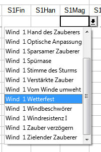

I32, das Kriterium für den Schalter, ist die darüber liegende Zelle, die je nach aktuellem Inhalt dafür sorgt, dass auf einen anderen Bereich für die Auswahlliste zugegriffen werden soll. Grundlegend funktioniert dies auch, es entstehen aber einige ungewöhnliche und mir unerklärliche Einträge in den Listen. Während bei "Schwelle 1" und "Schwelle 2" alles wie gewünscht funktioniert, so tauchen in den anderen Listen die Einträge mehrfach auf und, was mir völlig unerklärbar ist, bei "Schwelle 1 in einer Magieschule" enthält die Liste Unmengen an Einträgen mit #NV.
Ich habe in einer weiteren Zeile die einzelnen Bereiche als Auswahllisten getestet, dort funktionieren sie anstandslos. Erst in der gemeinsamen Konstruktion der Schalterfunktion entstehen diese Effekte.
Jemand ne Ahnung, woran das liegen mag?

die doppelten Einträge kannst Du vermeiden, indem Du bei []Aufsteigend sortieren auch einen Haken setzt.
#NV verhinderst Du, in dem Du die Schalter Formel mit Wennnv oder Wennfehler erweiterst.

Ja, aber diese doppelten oder #NV-Einträge gibt es in den Bereichen, auf die die SCHALTER-Konstruktion zugreift, gar nicht. Warum entstehen denn diese #NV überhaupt? Und die Doppelungen? Ist dieses Verhalten gewollt? Verstehe ich etwas an den involvierten Funktionen einfach nicht? Ich würde ja intuitiv vermuten, dass die Weitergabe einer einzelnen Zeile mit Einträgen in die Gültigkeitsliste die Einträge auch nur einmal weitergibt.
