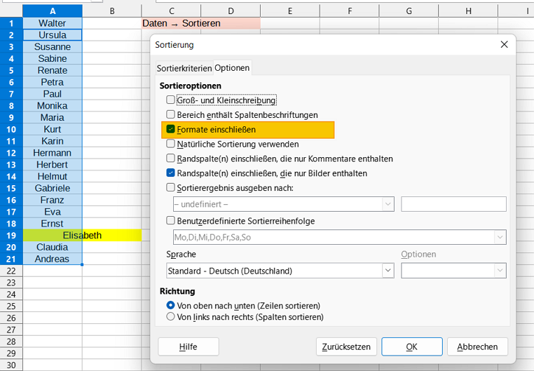

diese Meldung erscheint, wenn im Sortierbereich Zellen (wahrscheinlich unnötigerweise) verbunden sind.
Deaktivieren kannst Du es über Daten → Sortieren... ► Optionen

M.W. ist es nicht das Format der Zellen, was die Sortierung stört, sondern nur, wenn Zellen "verbunden" werden. Sofen man die Verbindung auflöst, geht das Sortieren wieder. Du kannst das selber ausprobieren.
Nein, meine Meinung stimmt NICHT. Man muß die Zellverbindung nicht auflösen, sondern nur die Option Formate einschließen abwählen.
ABER das Resultat ist dann putzig, Die Sortierung der Spalte A funktioniert alphabetisch, aber die Zelleigenschaft (in meinem Experiment war A4 gelb und mit B4 verbunden) bleibt an derselben Position, geht also bei der Sortierung nicht mit dem Inhalt mit. Löse ich die Verbindung zuvor auf und behalte die Option Formate einschließen gültig, dann geht die Zelleigenschaft beim Sortieren der Spalte A mit dem sortierten Inhalt mit.
Und bei einem über die eine Spalte vergrößerten Sortierbereich, funktioniert es ebenso nicht bei einer verbundenen Zelle mit Format einschließen, was ja auch logisch ist, denn welcher Spalte soll man die verbundene Zelle zuordnen?
