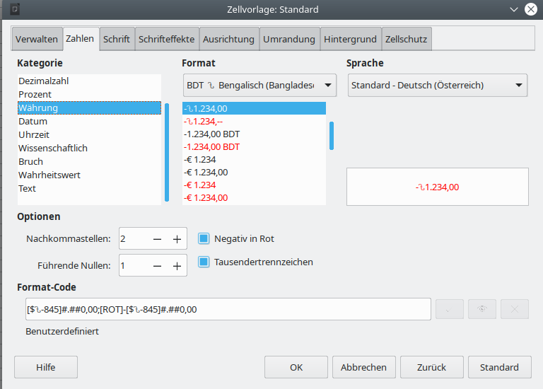

Das sollte funktionieren ohne, dass Du alle Zellen extra formatierst:
F11 dann bei den Zellvorlagen auf Standard mit Rechtsklick "Ändern ..." auswählen. Im Dialog dann unter "Zahlen", "Währung" auswählen und das Format auf das gewünschte umstellen. Mit OK bestätigen.

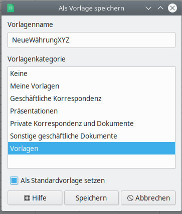

Dann unter Datei/Dokumentenvorlagen/"Als Vorlage speichern ..." (oder Umschalt+F11) eine Kategorie auswählen, einen Namen vergeben und den Haken bei "Als Standardvorlage speichern" setzen ... fertig
mit Datei/Dokumentenvorlagen/"Vorlagen verwalten ..." kannst Du die Vorlage ggf ändern etc...

IHMO ist das totaler Quatsch, gib mal ein Datum (oder sonst eine Zahl) ein, nachdem die Zellvorlage Standard dahingehend geändert wurde.

Ich korrigiere:
Das funktioniert ohne, dass Du alle Zellen extra formatierst:
!!! Im Dialog dann unter "Zahlen"/"Kategorie", "Währung" auswählen !!!
