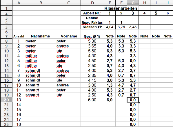

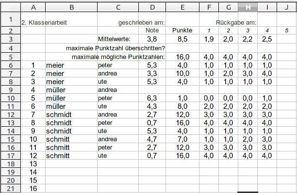

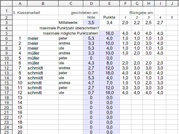

Re: Brauch Hilfe beim Umwandeln von OO-odc's in LO-odc's
Die Berechnungen klappen jetzt tatsächlich! Bin zwar bei den Formeln noch nicht ganz durchgestiegen, aber von den Ergebnissen (v.a. Mittelwerte) sehr gut! Danke an Balu.
Das Problem das noch bleibt ist - neben dem Aufwand beim Umbauen - das Optische: (Die 3 screenshots sind alle unter OpenOffice 3.3 gemacht)
Auf der Übersicht auf sheet 1 sieht man, dass bei der 3. Klassenarbeit (von Balu bearbeitet) die Nullen der Nicht-Mitschreiber den Überblick stören. Man sieht nicht mehr auf den ersten Blick, wer nicht mitgeschrieben hat. Bei der 2. Klassenarbeit (altes Muster) sieht man das noch viel besser.
Das selbe Bild gibt es auf den sheets zur Klassenarbeit.
Hier das bild, wie es aussehen sollte: Wo nicht mitgeschrieben wurde, bleibt Note und Punktezahl leer. und hier das Bild, wie es - nach "Umarbeitung für LO (in OO) aussieht. Kleingedrucktes (hat nicht direkt mit der Problemlösung zu tun): Bin in der nächsten Zeit sehr beschäftigt, werd also nur sporadisch etwas Zeit finden, das hier weiter zu verfolgen.
