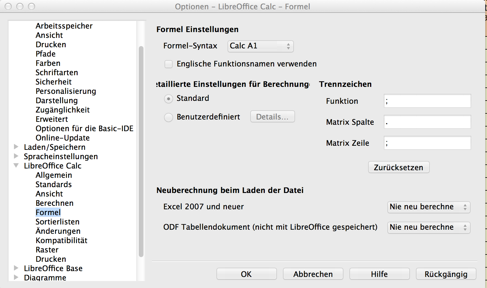

@Balu: Hm, ich habe eine .tiff-Datei mit dem Bildschirmfoto des Optionen-Menus gemacht und am 1.9. hochgeladen. Das Bild wurde auch schon 90 mal angeguckt. Kannst du es nicht anzeigen lassen? Soll ich ein anderes Format hochladen? Ich hänge sie als png nochmal an, so werden aus 400 rund 290 kb.
@ Mikele: Ich das auch so eingestellt, wie du es beschrieben hast - aber das bedeutet doch nur, dass LO beim Laden der Datei alles neu berechnet, oder? Denn direkt übernimmt LO keine Änderungen, wenn ich eine andere Klasse auswähle. Alles "x" werden korrekt gesetzt und gezählt, aber weiterhin stehen die alten Namen in Spalte C/D.
Vielen Dank trotzdem!
lg hullen
PS: Dieser Screenshot ist veraltet, inzwischen habe ich auf "immer neu berechnen" eingestellt - aber ohne Erfolg.
LO Optionen.png (281.98 KiB) 2087 mal betrachtet

ich habe es gerade noch einmal unter Win7 LO4.2.1.1 getestet:
Erstmal habe ich das gleiche Problem (die sverweise werden nicht aktualisiert).
Nach dem Einstellen von "Immer neu berechnen" passiert auch nichts anderes. Erst nachdem ich Calc neu gestartet habe funktioniert nun die Aktualisierung.
(Warum diese Einstellung, die sich eigentlich nur auf das Laden der Datei beziehen soll, so eine Auswirkung hat ist mir nicht logisch, aber es klappt. :) )
