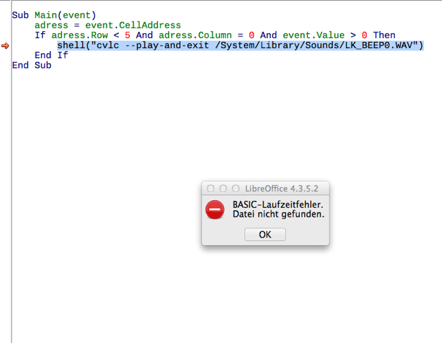

Gut. Habe die Datei nun woanders abgelegt, leider gibt es immer noch eine Fehlermeldung sobald ich etwas in
irgendeine Zelle eingebe:
Warum das Makro die Datei nicht findet verstehe ich nicht. Sie liegt genau dort: /System/Library/Sounds/LK_BEEP0.WAV
Grüße!

@Sonntagsflieger:
Hast du VLC installiert?
Falls ja, bringt die Mac-Version möglicherweise kein Kommando `cvlc` für die shell mit - das würde die gleiche Fehlermeldung provozieren.
Versuch mal den absoluten Pfad zur ausführbaren cvlc-datei zu finden, und den einzutragen.

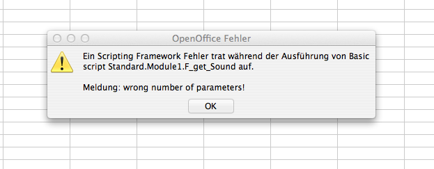

Hi, hab's probiert. AOO installiert, pi pa po. Geht immer noch nicht. Folgende Fehlermeldung wenn ich "B" in Zelle A1 eingebe:
Any ideas?
Grüße!

Beitrag von Sonntagsflieger » Di 3. Feb 2015, 23:47
Also eine "cvlc" Datei habe ich nicht. Die ausführbare Datei zum Programm VLC heist bei mir genauso und
liegt hier: /Applications/VLC.app
Bringt das was?
