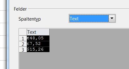

miesepeter hat geschrieben:Wenn du deine Währungswerte ausschneidest/kopierst und in einen Editor einfügst, dann werden die Währungsangaben übernommen.
Hier noch die Vorgehensweise ohne Editor:
Währungswerte einfach ausschneiden, Liste am Einfügen-Symbol aufklappen und als "unformatierten Text" an derselben Stelle einfach wieder einfügen.
Als unformatierten Text einfügen.jpg (20.45 KiB) 4479 mal betrachtet
