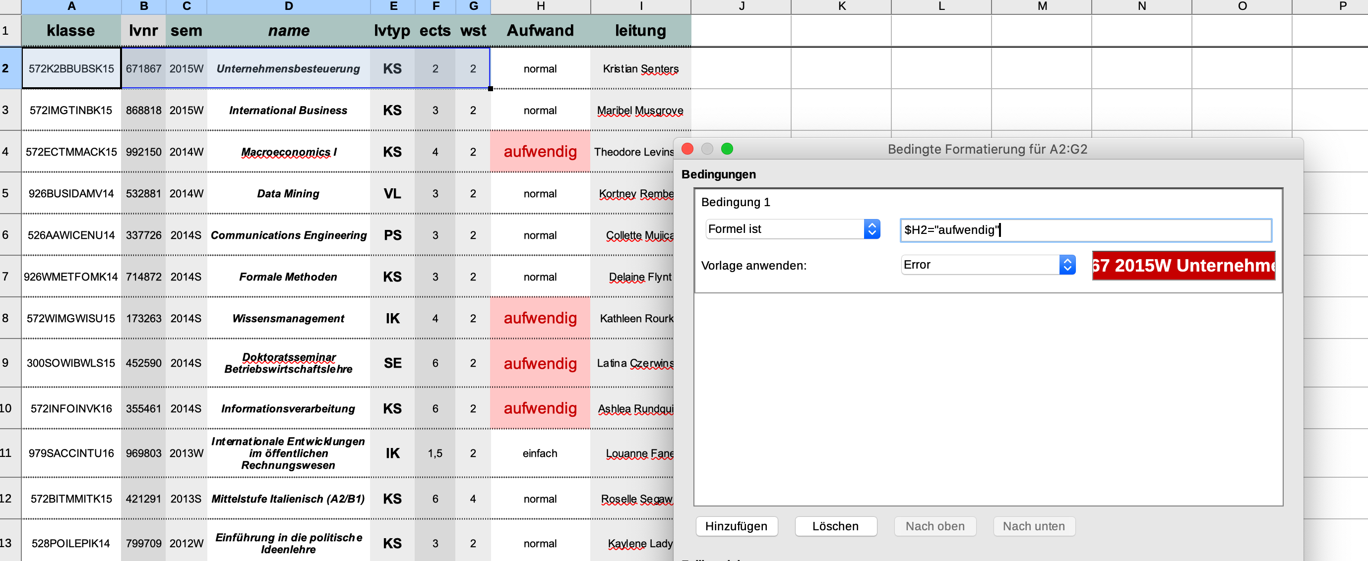

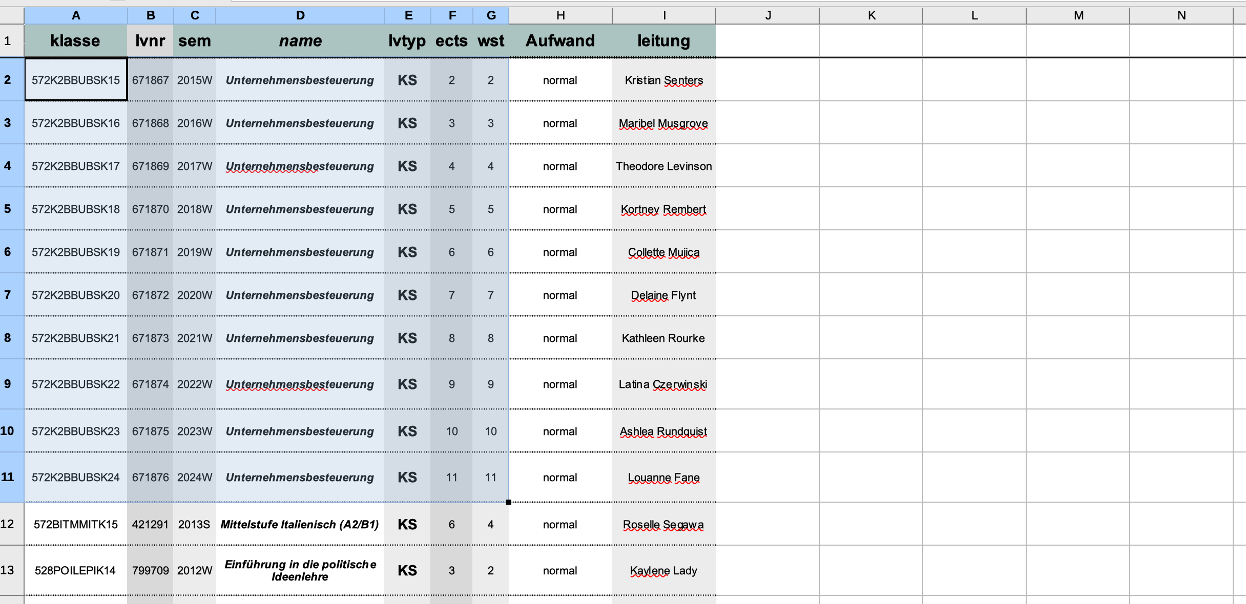

ja...allerdings gehts mir bei meiner Tabelle ganz anders als dir. Liegt wahrscheinlich daran, dass in der Beispieltabelle nur "abc" vorkommmen und beim runterkopieren die "abc" optisch nicht verändert werden. Bei meiner Tabelle die ich gerade bearbeite, habe ich das Problem, wenn ich den Anfasser nach unten ziehe, dass ich dann die ganze erste Zeile nach unten kopiere (siehe Fotos).
Das heißt, das Problem wie man ganze Zeile rot einfärbt ab einer Bedingung* bleibt weiterhin bestehen :roll:
und ich komm nicht drauf, brauch es aber immer wieder :|
*in der neuen Tabelle sollen Zeilen dessen Kurse als "aufwendig" gelten, rot eingefärbt werden
lg seli

Beitrag von Mondblatt24 » So 7. Jun 2020, 04:59
Kurstabelle (1).ods
(44.22 KiB) 298-mal heruntergeladen

YEESSSS! :lol:
Funktioniert!
Danke!
lg Seli

seli91 hat geschrieben: ↑
So 7. Jun 2020, 03:16
schau dir mal mein letztes Video an, gleich oben auf der zweiten Seite.
Da wird nichts runtergezogen sondern nur der Bereich festgelegt. Somit wird auch die Zeile nicht kopiert.
