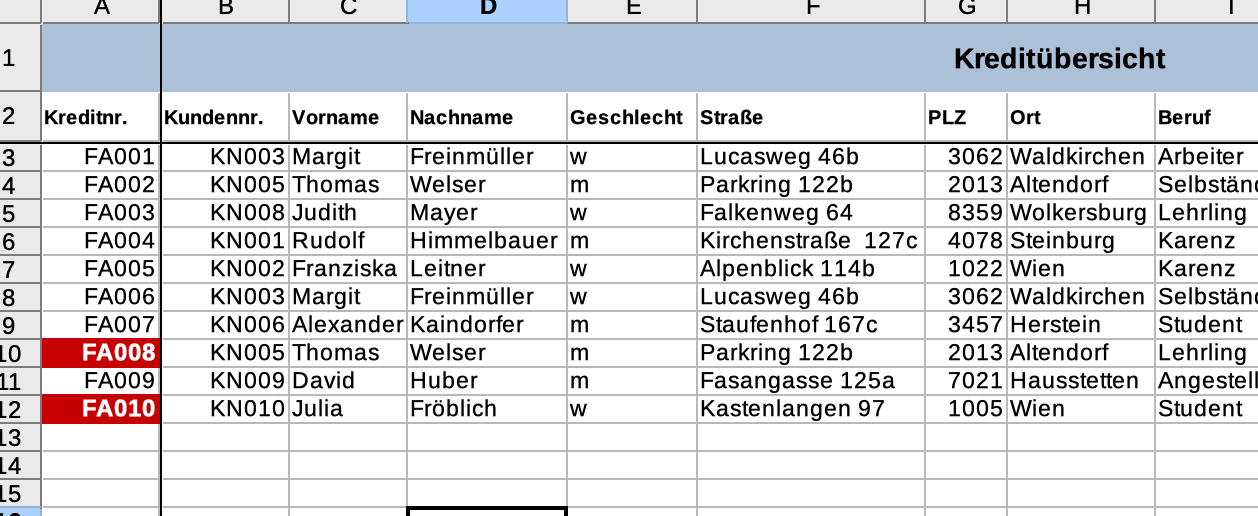

hab ich. jetzt versucht, leider wird nur die erste Spalte rot und nicht die anderen auch
- Bildschirmfoto 2020-06-01 um 22.11.06.png (133.18 KiB) 6624 mal betrachtet

gerade bemerkt, das liegt an der Auswahl "Formel ist" da muss man anscheinend jede Zelle einzeln formatieren.
mit dem "Zellwert ist " funktioniert das mit der Bereichsauswahl.

Re: Zeile Rot einfärben bei Bedingung
Ha, blindes Huhn findet auch mal ein Korn.
Beachte das Dollarzeichen
Wähle die Zeile A4-C4 aus
gehe zur bedingten Formatierung
"Formel ist" auswählen
und dann in der Eingabezeile: $D4=5
und die entspechende Vorlage auswählen.
Jetzt die A4-C4 ausgewählt lassen
und am rechten Anfasser nach unten Ziehen.
nein leider,
führt immer wieder dazu, dass nur eine Zelle, und zwar die erste der gesamten Zeile, Rot wird, und der Rest normal, d.h. nicht gefärbt.
Hallo seli,
schau Mal nach, ob Du das Dollarzeichen bei $D4=5 vergessen hast.
Dann passt Calc die Bezüge beim Vergleich an und das soll hier für die Spalte ja nicht passieren.
Mfg, Jörn
PS: Man kann den Bereich für den die bedingte Formatierung gilt auch unter Bedingte Formatierung->Verwalten direkt eingeben, statt durch Markieren und Ziehen.
Mfg, Jörn
yepp danke für die Mühe hier extra ein Video zu erstellen,
jetzt versteh ich auch die Problematik.
Eine Variante wie man die gesamte Zeile, samt Ratingzelle, mit einem Vorgang einfärben kann, gibt es hierbei nicht?
