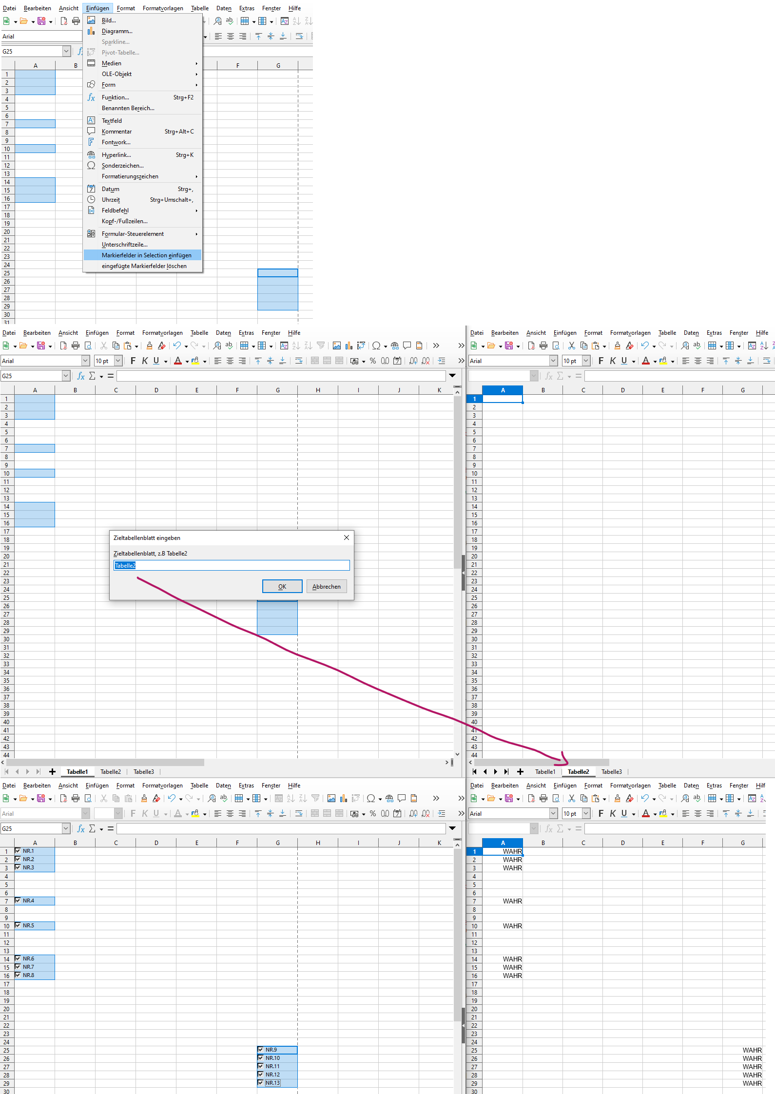

twg hat geschrieben: ↑
So 31. Dez 2023, 15:36
alle ausgewählten Felder ein Markierfeld bekommen und entweder das daneben liegende Feld automatisch das Ausgabefeld ist, oder noch besser, das gleiche Feld auf einem definierten anderen Tabellenblatt?
ja, dass geht natürlich auch.
Muss nur wer programmieren;-)

Guten Morgen und ein frohes neues Jahr!
Hier steht viel dazu.
Beiträge: 2537
Re: Einfache Checkbox lösung?
Beitrag von F3K Total » Mo 1. Jan 2024, 12:16
habe das umgesetzt:
Viel Spaß damit
CreateCheckboxes_on_Selection.ods
(16.54 KiB) 247-mal heruntergeladen

@F3K Total
Vielen lieben Dank! Die Seite schau ich mir aber auch mal an, danke und alles Gute für 2024!
LG Thomas
