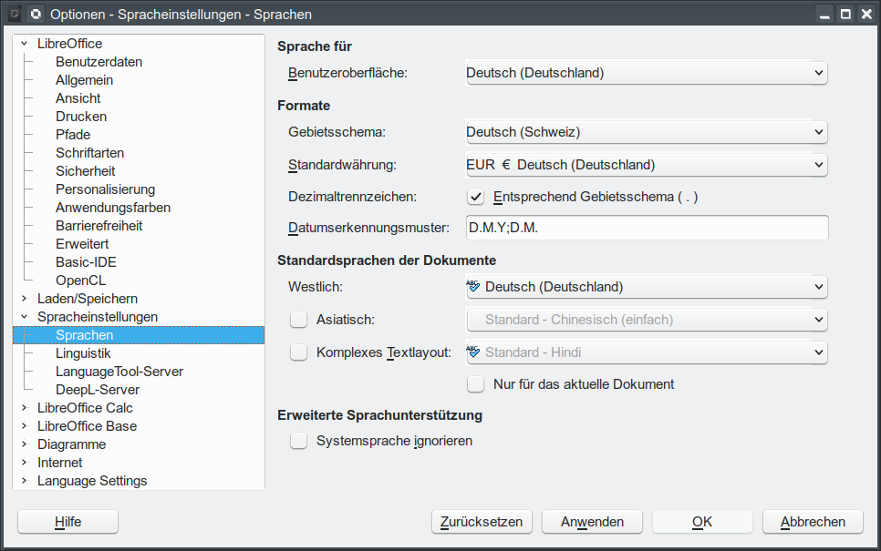

wo sollte ich das "WECHSELN( … ".";",")" einsetzen? Anstelle von "1;2;3;4" in den geschweiften Klammern?
Ich dachte die Ausgabe kommt dann in B,C,D und F, bei mir aber in B1 bis B4.
Spracheinstellungen siehe Anhang.

Beitrag von mikele » So 25. Feb 2024, 12:42
wenn ich bei mir das Gebietsschema auf Deutsch (Schweiz) umstelle funktioniert folgende Formel in A2:
=REGAUS(A1,"(-?\d+\.\d+)",,SPALTE(A1:D1))

Beitrag von karolus » So 25. Feb 2024, 12:50
Dein Beispielsdokument proaktiv umgestellt auf Deutsch(Schweiz)
mit der initialen Formel:
=WERT(REGAUS(A1;"(-?\d+\.\d+)";;SPALTE(A1:D1)))
