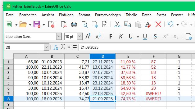

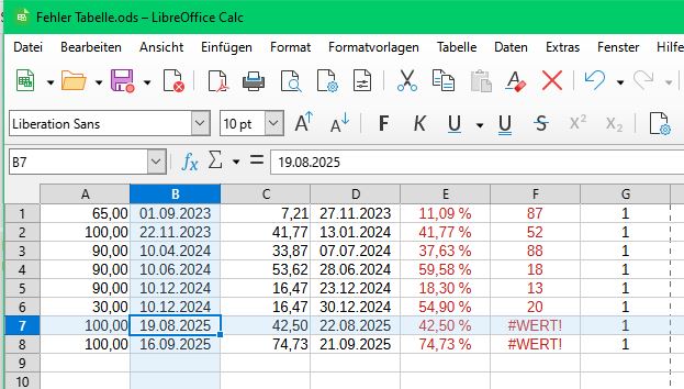

Sorry, karolus aber hier nochmals Screen´s von allen maßgeblichen Zellen (B7, D7, B8 u. D8). Ich habe von jeder Zelle einen eigenen Screen gemacht so das man in der Bearbeitungsleiste oben sehen kann was genau in den Zellen steht. Keine dieser Zellen beinhaltet etwas anderes als dieses Datum, weder apostov wie angesprochen, noch sonst etwas und alle diese vier Zellen sind auch auf Datum Formatiert. Was soll da an diesen Daten kaputt sein bitte?

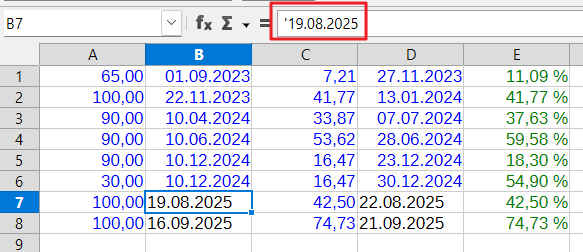

Re: Tage aus Datum ermitteln
Beitrag von Mondblatt24 » Mo 29. Sep 2025, 11:52
tgvfranz hat geschrieben: ↑
Mo 29. Sep 2025, 10:32

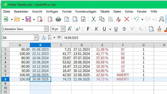

Öffne ich deine Beispieldatei (Fehler Tabelle.ods) sieht das bei mir so aus:
2025-09-29 12 46 45.png (17.47 KiB) 3918 mal betrachtet

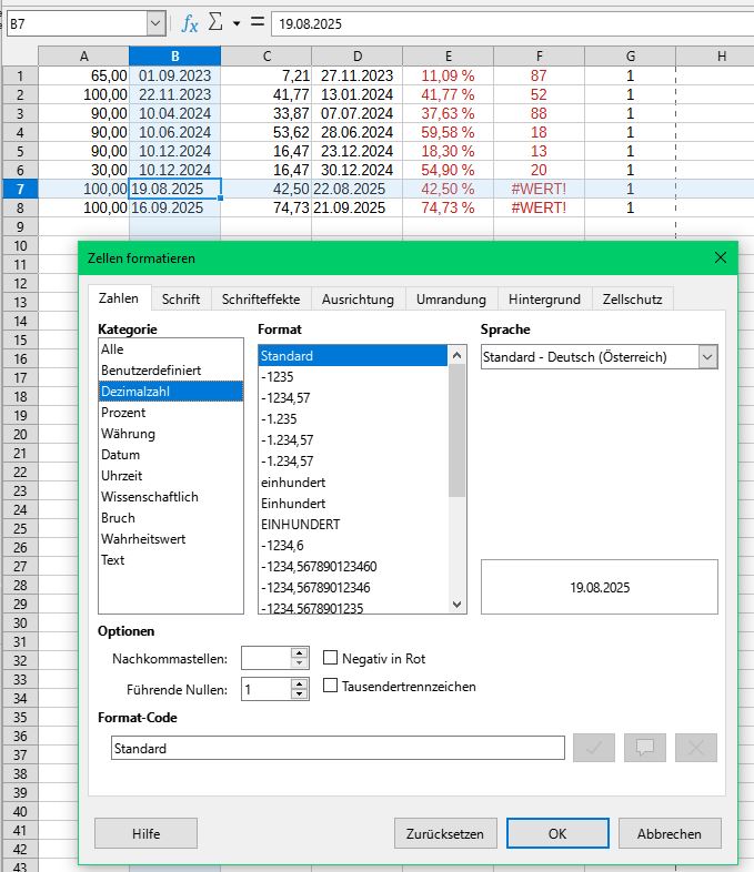

Entferne mal die direkte Formatierung aus den Zellen B7, B8, D7, D8 (Markieren und Strg+M drücken), wie sieht es dann bei dir aus?

Ich habe die Formatierung wie angeraten zurückgesetzt. Screen ist anhängig. Keine Veränderung.
Da bei euch in der Bearbeitungszeile scheinbar was anderes angezeigt wird, wie bei mir! Kann es sein, dass bei mir vielleicht irgendwo etwas eingestellt ist, dass nicht alles angezeigt wird? Denn wie man auf meinen Screen´s sehen kann, ist bei mir dieses apostov nicht zu sehen.
Beitrag von Mondblatt24 » Mo 29. Sep 2025, 13:39
Mo 29. Sep 2025, 13:15
ist bei mir dieser Apostroph nicht zu sehen.
Ich habe keine Ahnung, warum es bei dir nicht gezeigt wird :?:

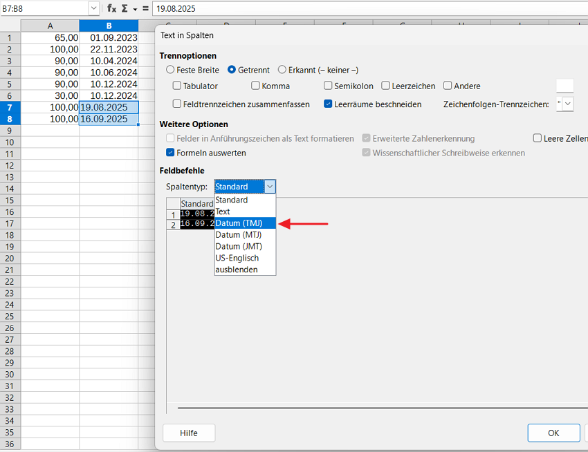

Du kannst aber noch versuchen den Text (denn es ist Text wie die Linksausrichtung zeigt) über Daten → Text in Spalten wieder in ein Datum umzuwandeln.

Beitrag von tgvfranz » Mo 29. Sep 2025, 16:39
Habe das gemacht, ohne Erfolg.

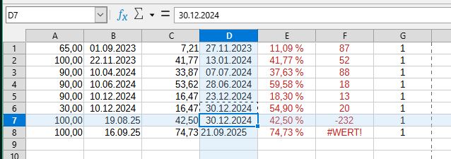

Ich habe jetzt versucht die funktionierenden Daten von oben nach unten zu kupieren. Wenn ich Daten aus der Spalte B nach unten bleibt alles beim alten. Wenn ich aber Daten aus der Spalte D nach unten kopiere dann funktioniert es. Also muss der Fehler welcher auch immer in der Spalte D sein.
