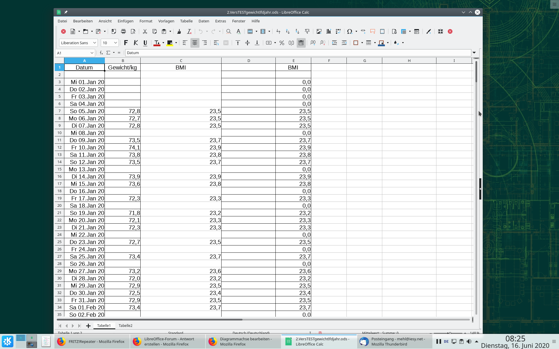

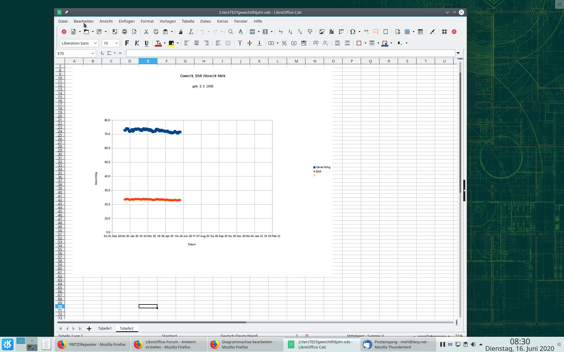

Ich bin gerührt über die Mühe, die hier verwendet wird, einem halb Gestrandeten zu helfen!
Das Video ist für mich nur schlecht nachzuvollziehen:
- es geht für mich alten Mann - 82 - etwas schnell; kurzes Luftholen zwischen den Aktionen wäre schön
- meine Oberflächen sehen anders aus. Um zu zeigen, was ich meine, füge ich verschiedene Bildschirmfotos bei.
Mein LO ist 6.4.4.2 von opensuse linux.
1. Oberfläche Tabelle 1, d.h. dort, wo die Daten eingegeben werden
2.Oberfläche Tabelle 2, d.h. dort, wo das Diagramm entsteht
Oberflächen mit aufgeklapptem Bearbeiten-Menü kann ich nicht zeigen, da dann nicht aufgenommen wird.
Also abgeschrieben:
- Tabelle 1, bearbeiten: ausschneiden, kopieren, einfügen, Inhalte einfügen, alles auswählen, suchen, suchen
und ersetzen, Änderungen, Zelle, Zellschutz, Objekt, Bearbeitungsmodus
- Tabelle 2, bearbeiten: wie bei Tabelle 1
- Tabelle 2, Diagramm in Bearbeitung: Rückgängig: Diagramm verschieben, einfügen
Ich hoffe, das macht ein wenig verständlich, dass ich zwar seeehr dankbar bin, mir das Video aber so nicht hilft.
