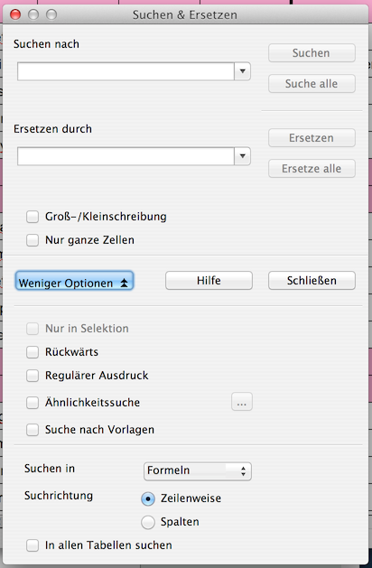

Danke für die Antwort, aber das scheint hier nicht zu funktionieren:
Bildschirmfoto 2012-08-17 um 17.49.05.png (102.76 KiB) 4251 mal betrachtet
PS:LibO Version 3.6.0.4, Mac OS X 10.8

Ach ich bin ja so doof.... Sorry! Jetzt habe ich es! Man muss erst suchen, dann sind alle Zellen markiert. Diesen kann man dann eine Hintergrundfarbe zuweisen. OK. Ich muss zu meiner Verteidigung sagen, dass ich jahrelang mit MS Excel gearbeitet habe. Da funktioniert das über "Ersetzen". In diesem Dialog kann man dann auch gleich eine Hintergrundfarbe zuweisen. Das ist bei LibO etwas anders.... Ich habe ewig den Button dafür gesucht... :geek:
Danke vielmals!!
