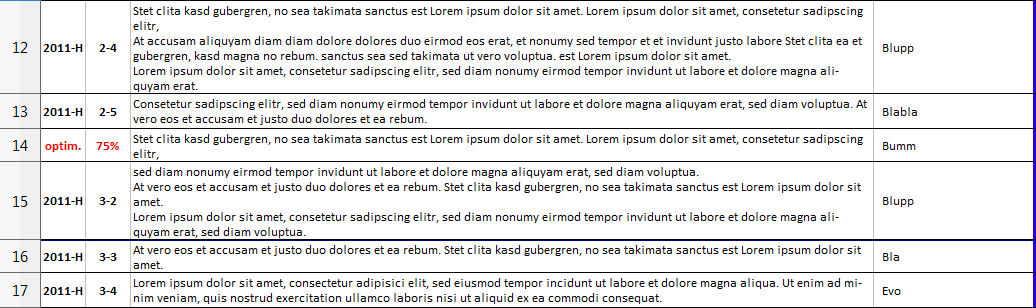

Hier ein Ausschnitt (zu sehen sind die Spalten 2-5) aus dem Dokument im Ansichtsmaßstab 75%, wobei alle Zellen auf "Optimale Zeilenhöhe" eingestellt wurden:

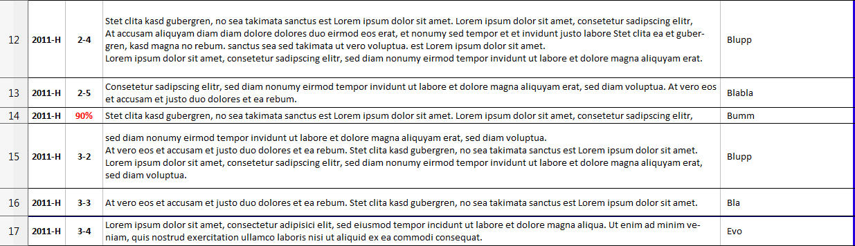

Jetzt das selbe bei 90% Vergrößerung. Hier ist der Text (Schriftgröße etc. alles unverändert) nun an ganz anderen Stellen umgebrochen, einige Zeilenhöhen erscheinen nun zu groß:
Markiert man alle Zellen mit Rechtsklick und wählt "Optimale Zeilenhöhe", werden die Zeilenhöhen wieder angepasst. Alles ist scheinbar wieder in Ordnung.

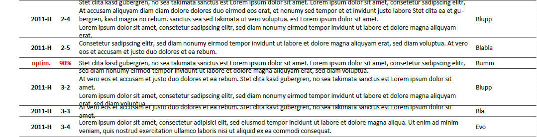

Wenn man diese Tabelle nun als PDF exportiert, kommt folgender Mist heraus:
