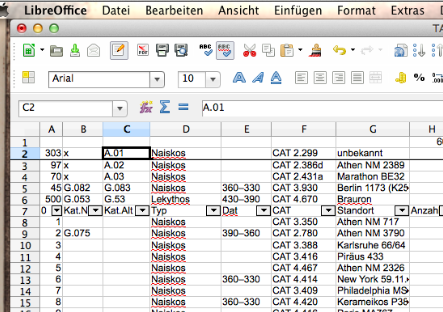

ich durchlebe gerade das gleiche Problem und bin nahezu am Verzweifeln. Habe in der ersten Zeile alle Funktionen untergebracht und in der zweiten die Spaltenbeschriftung samt Autofilter. Bislang hat es tadellos funktioniert, doch seit Neuestem filtert sich der Autofilter selbst mit. Wenn ich ihn deaktiviere und dann neu setze, wird mir Folgendes mitgeteilt: "Der Bereich enthält keine Spaltenköpfe. Soll die erste Zeile als Spaltenköpfe verwendet werden?"
Wie kann ich die ersten beiden Zeilen als Spalteköpfe festlegen, sodass sie aus der Autofilterung ausgenommen sind? Bislang ging ich davon aus, dass es genügen würde, die ersten beiden Zeilen zu fixieren?

- Bildschirmfoto 2013-05-14 um 22.32.19.png (126.35 KiB) 13516 mal betrachtet
