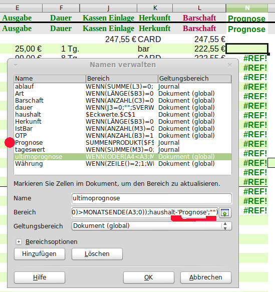

Re: Formelname in Formel wird zu 'Text'
Hallo Paljass, danke für die Grüße, wir geniessen ein gemütliches Adventswochenende.
Die Formel wird wirklich verwendet - > STRG+F3,
ich hänge ein Bild an. Dort sieht man auch bei der Unterstreichung die beiden Hochkommata, die den Fehler verursachen.
Löscht man sie, so arbeitet das Blatt fehlerfrei ... bis zum nächsten Speichern/Laden,
einen schönen Advent und einen guten Abrahamkampf, (passt nicht wirklich zusammen, aber ich genieße beides!
OttoZ
OttoZ
- Namensverwaltung.jpg (89.75 KiB) 6683 mal betrachtet
Hallo paljass,
Kurz und gut: Deine Vermutung und Empfehlung ist korrekt.
. Denn weder in OOo 3.3.0 noch in AOO 3.4.1 ist der Name "Prognose" zu finden. Erst in(ab) LO 3.4.0 kann man ihn sehen. Dort aber auch erst dann, wenn man bei Geltungsbereich auf das Tabellenblatt 'Journal' wechselt, zu finden unter ->Einfügen ->Namen ->Verwalten.
Wieder ein Punkt mehr, das man am besten nur mit der gleichen Office-Familie gegentestet. Das ist jetzt nix gegen dich, sondern nur ne sachliche Feststellung.
Wie schon gesagt, es hat mit der konstellation von dem vergebenen Namen und der genannten Option zu tun.
A B E R ! ! !
Das gillt nicht für LO 3.4.0! Denn da funktioniert die Datei so wie sie soll, und das ohne Fehlermeldung bei der eingeschalteten Option. Und in LO 3.5.5.3 sowie in LO 3.6.4.3 treten die bekannten Probleme auf, mit eingeschalteter Option. Sehr Märkwürzik.
Alle hier von mir genannten Office hatte ich natürlich zum testen benutzt.
balu
Ich hatte das gestern auch schon festgestellt, aber da hattest Du schon längst geantwortet. Und von daher hatte ich dann meine Antwort einfach verworfen.Da du aber eine Spalte mit dem Titel "Prognose" nutzt, kann ich mir vorstellen, dass der Fehler mit der Einstellung "Extras - Optionen - OOCalc - Berechnen - Spalten-/Zeilenbeschriftungen automatisch suchen" zu tun hat.
