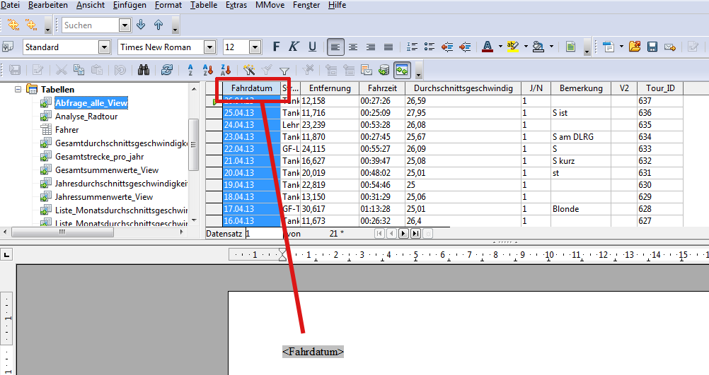

du kannst Deine Calc-Datentabelle entweder nach BASE kopieren oder beim Erstellen einer neuen BASE-Datei mit "Verbindung zu einer bestehenden Datenbank"-> Tabellendokument auslesen. Wenn die Datenbank per default oder unter Extras/Optionen/Base/Datenbanken angemeldet wurde, geht es in Writer weiter.
Öffne ein leeres Writer-Dokument, drücke F4, navigiere oben links zur Tabelle, klicke sie an und ziehe dann die Spaltenköpfe in der Datenansicht in das Writer Dokument um Seriendruck-Feldbefehle zu erstellen.

...links zur Tabelle, klicke sie an und ziehe dann die Spaltenköpfe in der Datenansicht in das Writer Dokument...
Das haut leider nicht hin: Es wird zwar der Name der Tabelle angezeigt, aber die Spaltenköpfe müssten wahrscheinlich wie in einem Verzeichnisbaum erscheinen - das tun sie nicht und es werden auch auf keine andere Weise irgendwelche Daten der Tabelle angezeigt.

  • F3K Total hat geschrieben:Wenn die Datenbank per default oder unter Extras/Optionen/Base/Datenbanken angemeldet wurde
  • F3K Total hat geschrieben:Spaltenköpfe in der Datenansicht

Wenn ich genau lese, dann steht unter Extras/Optionen/Base/Datenbanken 'registriert', aber vielleicht ist das das gleiche wie 'angemeldet'? Oder liege ich da schon falsch?
Die Spaltenköpfe erscheinen auch bei offenbar registrierter DB nicht in der Datenansicht, vermutlich hakt irgendetwas bei der Registrierung (da wünsche ich mir eine deutliche simplere Bedienung).
