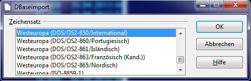

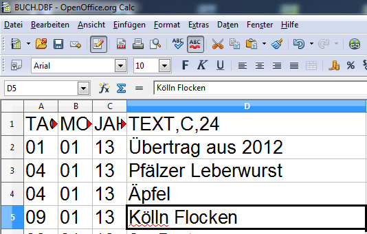

Im OpenOffice 3 war das kein Problem. Beim Öffnen der Datei in Calc ging ein Fenster auf, das bereits den Zeichensatz "Westeuropa (DOS/OS2-850/International)" vorgeschlagen hat. Den habe ich bestätigt und konnte die DBase-Datei in Calc bearbeiten und anschließend abspeichern.

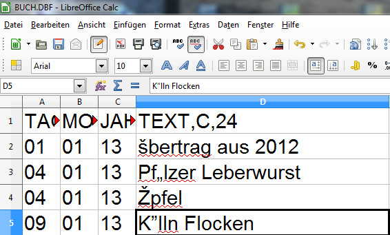

LibreOffice 4 schlägt zwar auch den Zeichensatz vor, aber anschließend werden in Calc die deutschen Umlaute komplett durch falsche Zeichen angezeigt. Ich habe schon verschiedene andere Zeichensätze (unter anderem alle mit Westeuropa) ausprobiert, aber auch bei denen werden die deutschen Umlaute entweder falsch oder gar nicht angezeigt.
