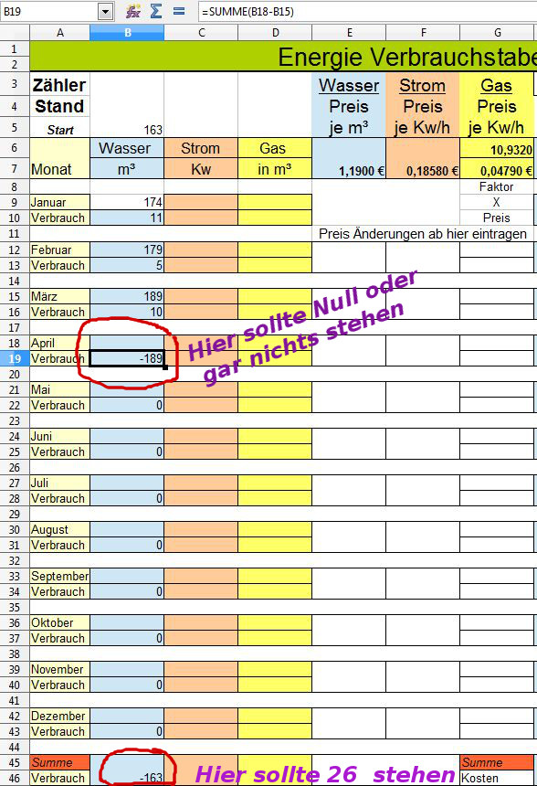

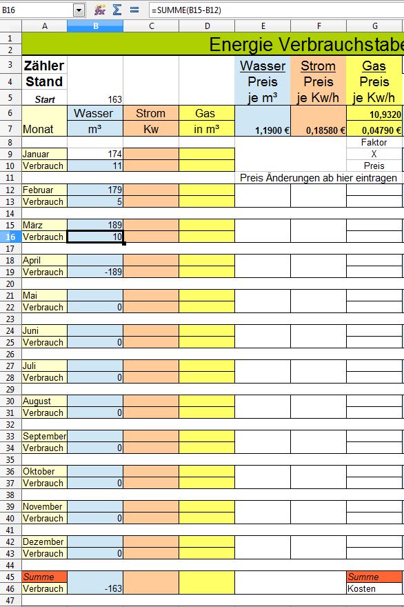

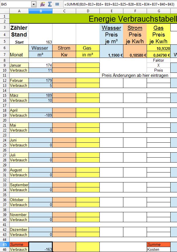

seit 3 Tagen suche ich eine Lösung zu Tabellen Rechnen in Calc.
11+5+10 sollte 26 sein und nicht -163
Am Befehl =Summe(B18-B15), und vorherige, muß ich was ändern, daß in (B19) 0 oder gar nichts steht. ?
Damit in (B45) 26 steht und nicht -163
siehe Bilder mit Befehlszeile
Vielen Dank,
Rueka

Unabhängig mal davon, dass Grafiken zur Nachprüfung Deines Vorhabens unbrauchbar sind, gibt bei mir Nichts - 189 ein Minus von 189.
Lade die Datei hoch, damit man Deine Berechnungen nachvollziehen kann.

wenn eine Berechnung nur unter bestimmten Voraussetzungen durchgeführt werden soll, kannst Du mit Wenn arbeiten:
=WENN(B18>0;B18-B15;0)
Im vorliegenden Fall sagt die Formel
Wenn der Inhalt B18 größer als Null ist, dann berechne B18-B15, ansonsten trage die Ziffer 0 ein.

Ich glaube, da ist ein wenig einfache Kenntnis nötig. Die einzelnen Glieder in einer Klammer von SUMME, werden wie in der eingeblendeten Hilfe gezeigt wird, mit Semikolon abgetrennt, nicht mit +. Ein Bereich hingegen, unter gleichen Bedingungen, also in einer Summenklammer mit ":"
Beispiel
=SUMME(A1;B1;C1,D1)
oder
=SUMME(A1:D1)
ergeben beide dasselbe.
Wenn Du nach Deinem Screenshoot vorgehst und dort erst einmal das korrigierst, kommt womöglich schon vieles in Ordnung.

pmoegenb hat geschrieben: Code: Alles auswählen
Wenn ich es richtig sehen, dann soll zb. in B18 der Ablesewert drinstehen und in B19 dann die Differenz zum Vormonat auftauchen.
Deshalb würde diese Formel bei dem Wert 1 , zb. 1-189 = -188 ergeben, was glaub ich nicht im Erfinder des TE ist.
Ich hab mal die Formel für die Spalte erweitert.
jetzt würde in B19 erst eine Zahl auftauchen, wenn in B18 eine zahl größer als in B15 eingetragen wird.
Ups hab vergessen, die Formel in Jan-Mrz einzutragen. Aber das schaffst du schon. ;)
