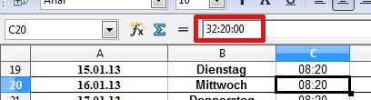

Beitrag von Mega_Super » So 5. Mai 2013, 14:49
ich versuche gerade eine Übersicht der Arbeitsstunden für meine Freundin zu erstellen, aber ich scheitere an der Zusammenrechnung der einzelnen Stunden. Zuerst klappts, so wie es soll, aber dann, bekomme ich plötzlich negative Zeiten präsentiert, die sogar das doppelt der Arbeitszeit sind(aber im negativen)
Beispiel
Arbeitsbeginn(AB) 8:20 Arbeitsende(AE) 17:20 Pausenzeit(PZ) 0:30
Formel (AE-AB-PZ)*24 = -15,5
Ich schick mal die Tabelle zur Veranschaulichung mit.
Ich hoffe, mir kann jemand helfen.
Stundenblatt.ods
(20.24 KiB) 165-mal heruntergeladen

Beitrag von F3K Total » So 5. Mai 2013, 18:45
schau dir mal den Arbeitsbeginn am 16.01. ff an, dann wird es klar, vermutlich hast du die Zeit "heruntergezogen" und so jeweils 1 (24h) addiert.

Beitrag von Mega_Super » So 5. Mai 2013, 19:24
Wunderbar, tausend Dank, das war der Fehler.
Hab es wirklich "heruntergezogen", aus Faulheit :oops:
