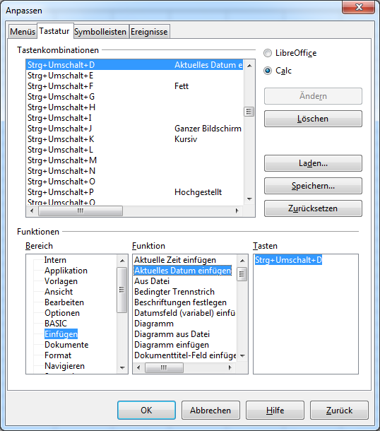

Man kann über Extras/Anpassen die Tastaturbefehle ändern. Siehe Bild.
Und der Befehl "Aktuelles Datum einfügen", habe ich vom STRG+Semikolon auf STRG+UMSCHALT+D gelegt, funktioniert bei mir mit W7/LO4.1.0 nicht mehr, mit LO 4.0.4 hingegen schon.
EDIT: Es geht ja darum, dass die Zellen in die das Datum per Tastaturbefehl eingetragen werden soll, mit TT.MM.JJJJ formatiert wurden.
Und genau in diesem Fall wird das Datum ab LO 4.1.0 zwar eingetragen aber nicht angezeigt.
Gruß Rik
