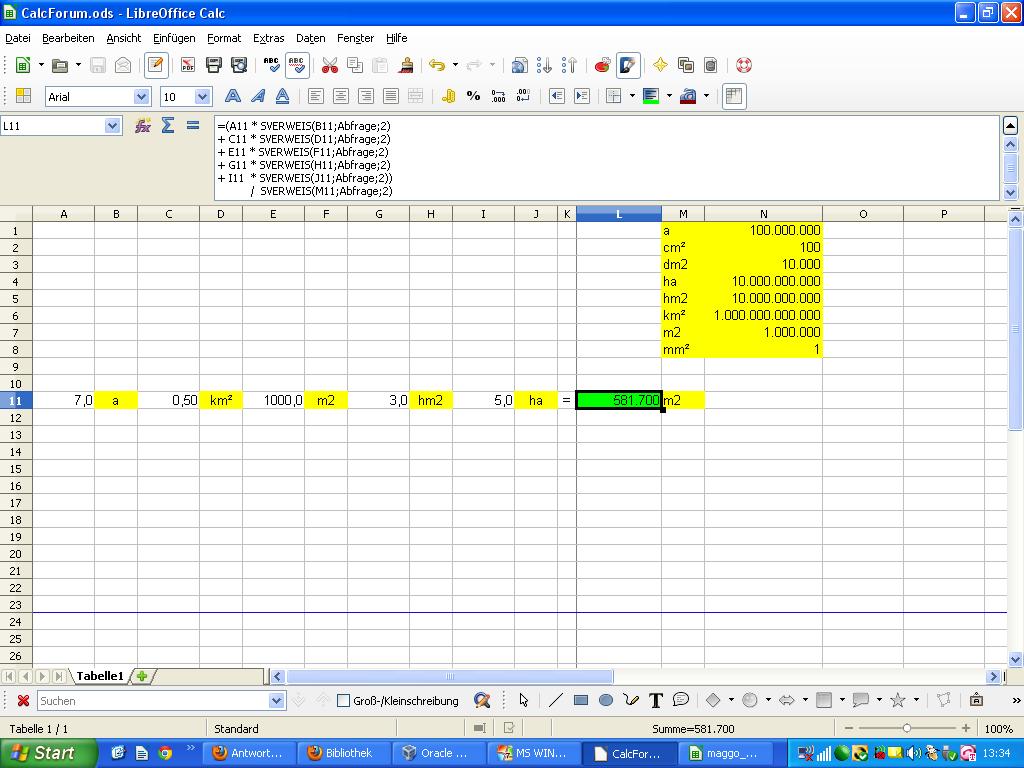

Aufbauend auf der soliden Lösung von lorbass habe ich das mal anstelle von WENN mit SVERWEIS versucht.
Ich meine, das ist ein bißchen einfacher zu durchschauen. Der (gelb unterlegten) Umrechnungstabelle wurde
der Name "Abfrage" zugewiesen.
Windows 10 Home, Vers. 1903; LibreOffice Version 6.3.4.2.(x64)

Korrekt. Tut mir leid, daß ich mich mißverständlich ausgedrückt habe. Mir ging es hauptsächlich um eine Vereinfachung. #NV-Fehler würde ich bei der Eingabe durch DATEN/GÜLTIGKEIT abfangen. Mein Beispiel ist natürlich nicht komplett ausgearbeitet sondern stellt nur den Test einer eingegrenzten Situation dar.maggo1 hat geschrieben:Wieso „anstelle“? Das ist doch genau meine Formel, nur dass ich die SVERWEIS-Terme in die WENN-Konstrukte eingebettet habe, um #NV-Fehler abzufangen. Die treten auf, wenn z.B. eine Maßeinheit verwendet wird, die in der Umrechnungstabelle nicht enthalten ist.
