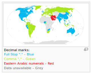

so die Grafik zeigt die Lösung :
das csv file ist < deutsch > 1.000,89 € ich lebe aber in Nepal und arbeite am rechner in englisch und habe auch ein engl BS und Tastaturlayout und so kann mein Openoffice mit dieser zahl nix anfangen sondern erwartet : 1,000.89€ aber jetzt mal ehlich dass da einfach eine null steht in der Summe und keine Hinweis kommt ist mehr als schwach und siche rnicht mein Problem. will jetzt nicht testen was google document dazu sagt aber bin mir sicher das ich ohne meine open source affinität schon wieder 5h stunden ärger gespart hätte.
Wenn ich unter format / Zahl versuche 1.000,89 einzustellen ändert das leider gar nichts ich werde die komma durch punkte ersetzenmüssen.

Ich meine, du solltest dich erst mal sachlich über deine Missverständnisse informieren. Vielleicht kann dir dieser Beitrag dabei weiterhelfen. In Bezug auf das Hochkomma und seine Funktion findest du am Ende des Artikels eine gezielte Erklärung.joe.schraube hat geschrieben:wo sihst du ein komma das vorangestellt ist ?
Die Kommas meiner Bank unterscheiden sich optisch aber überhaupt nicht von denen auf meiner Tastatur
Re: wenn eine Tabellencalc Prog nicht rechenne kann ...
Deshalb musst du in Extras - Optionen - Spracheinstellungen - Sprachen" auf das Gebietsschema "deutsch" umgeschaltet haben. Nur dann funktioniert auch folgendes: Du markierst deine Additionsreihe, schneidest sie aus und fügst sie an derselben Stelle als "unformatierten Text" wieder ein. (Dafür machst du einen Langklick auf das "Einfügen"-symbol und wählst diesen Einfügemodus aus.)joe.schraube hat geschrieben:... und so kann mein Openoffice mit dieser zahl nix anfangen sondern erwartet : 1,000.89€
Du musst dich schon nach den Hinweisen richten, die das Programm vorsieht. Wenn du Mist baust (tatsächlich willst du einen Text und keine Dezimalzahlen addieren!), wird dir das schon angezeigt. Allerdings anders wie du dir das vorstellst. Ob es sich bei deiner Summe um Zahlenwerte oder um Text handelt, kannst du mit Hilfe der Einstellung "Extras - Optionen LOCalc - Ansicht - Werte hervorheben (aktivieren)" leicht selbst feststellen.joe.schraube hat geschrieben:aber jetzt mal ehlich dass da einfach eine null steht in der Summe und keine Hinweis kommt ist mehr als schwach und siche rnicht mein Problem.
Wenn eine Ziffernfolge erst mal als Text interpretiert wurde, kann das durch reine Formatierungsanweisungen nicht mehr geändert werden. Deshalb muss das Hochkomma (hochgestellte "Lattenhag"-Taste) entfernt werden. Das kann mit Ausschneiden und wieder einfügen als "unformatierter Text" erreicht werden oder über Suchen&Ersetzen.joe.schraube hat geschrieben:Wenn ich unter format / Zahl versuche 1.000,89 einzustellen ändert das leider gar nichts ich werde die komma durch punkte ersetzenmüssen.
Übrigens: Das Hochkomma ist nicht in der Zelle, sondern nur in der Eingabezeile zu sehen!
pmoegenb
Von einem Komma habe ich nichts geschrieben. Die Zahlen werden bei einem Deutschen Gebietsschema, mit Ausnahme der Hochkommas, korrekt dargestellt.joe.schraube hat geschrieben:ich benötige nicht 4 stunden um nicht auf die idee zu kommen habe mehrfach als Zahl formatiert. Das es am Komma liegt habe ich durch endloses ausprobieren nun auch rausbekommen. Wenn ich Komma durch punkt ersetze geht es. Aber lässt sich das auch verstehen ? nutze ein engl tastaturlyout
Z. B. Zelle die E14 sieht in der Eingabezeile aus der Beispieldatei so aus: '-70,00. Dieses Hochkomma besagt, dass in die Zelle eine als Text formatierte Ziffer eingefügt (Copy & Paste) worden ist. Das Hochkomma kann nur durch Suchen & Ersetzen entfernt werden und nicht durch Änderung der Formatierung.joe.schraube hat geschrieben: wo sihst du ein komma das vorangestellt ist ?
Eine Textdatei mit der Dateiendung .txt oder .csv enthält wie die Bezeichnung schon aussagt nur Text (alphanumerische Zeichen). Wenn Du demzufolge daraus Zahlen kopierst, kannst Du diesen nur unformatiert in eine Zelle des Tabellendokuments einfügen um als Zahl erkannt zu werden.
