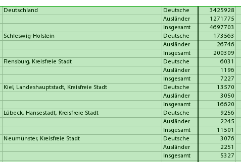

ich habe die Tabelle, die hier als Grafik sichtbar ist. Was ich tun möchte, jedoch nicht weiß wie:
-Leere Zellen füllen. Also die jeweils beiden Zeilen einer ausgefüllten. Beispiel unterhalb von "Schleswig-Holstein" sollen die beiden Zellen auch mit "Schleswig-Holstein" gefüllt werden
-Aus der einen Tabelle möchte ich drei unterschiedlche generieren - eine für "Gesamt", eine für "Ausländer" und eine für "Deutsche".
Könnt Ihr mir da weiterhelfen?

desputin hat geschrieben:ich habe die Tabelle, die hier als Grafik sichtbar ist.
Die Helfer sind hier (und in anderen Foren) freiwillig, unbezahlt und in ihrer Freizeit tätig. Die aktive Mitarbeit bei der Lösung ist deshalb eine wichtige Aufgabe des Hilfesuchenden. Ein Bild (eine Grafik) von Test- / Beispieldaten taugt nur in den seltensten Fällen als solche aktive Mitarbeit. Aufgabe des Hilfesuchenden ist es vielmehr, solche Test- / Beispieldaten in einem von LibreOffice zu verarbeitenden Format bereitzustellen, in diesem Fall als Calc-Datei.
Ganz im Gegensatz zu meinen Gewohnheiten habe ich in diesem Fall einige Zeilen deiner Beispieldaten erfasst, um dir eine Lösungsmöglichkeit aufzuzeigen, bei der dein erster Wunsch (Auffüllen der leeren Zellen) obsolet wird und die drei Ergebnis-Tabellen gemeinsam generiert werden und durch (De-)Markierung von Kontrollkästchen [✓] einzeln oder in jeder beliebigen Zusammenstellung darstellbar sind.
desputin_Datenpilot.ods
(14.7 KiB) 241-mal heruntergeladen
Das Wunderwerk gelingt mit wenigen Mausklicks in ein paar Sekunden mit dem Autopiloten (→ https://wiki.documentfoundation.org/ima ... lc_V33.pdf)
Schau's dir an, mach dich mit dem Datenpiloten und mit der Lösung vertraut. Aufkommende Fragen kannst du hier „an den Mann“ bringen. (Männer im Sinne dieser Phrase können auch Frauen sein ;))

super, vielen Dank! Das hilft wirklich weiter.
Nächstes Mal lad ich die Tabelle direkt hoch.
