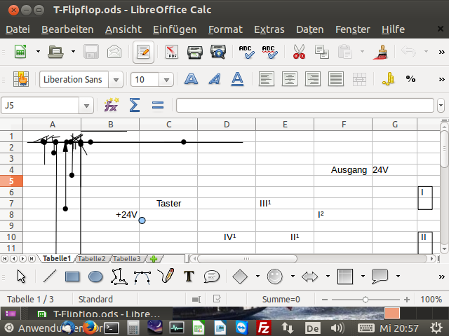

Hallo Forum,
bei der Migration von LO 3.5.7.2 nach LO 4.2.4.2 wurden alle Linien in den Calc Tabellen, die mit Anker versehen waren, an der ersten Zelle festgemacht.Die erste Zeile und Spalte sind nun mit diversen Linien "verschönt" und somit unlesbar, Unter LO 3.6 sind die Tabellen nach wie vor ok.
Frage: Wie kann ich die Anker pauschal löschen, bzw verhindern,daß diese automatisch gesetzt werden,

Hallo Karolus,
angehängt ist eine Datei aus LO 3.6 sowie ein Screenshot derselben Datei mit LO 4.2. Dieser zeigt deutlich das Problem.
MfG OldIron
MfG OldIron

Re: Linienanker
mit LO4.3 ist die Grafik auch kaputt, mit AOO siehst vernünftig aus, aber ich würde das an deiner Stelle neu aufsetzen in Draw nicht aber in Calc.

Re: Linienanker
Aber sicher! In der Zeichnenleiste findest du ganz links das Symbol "Auswahl". Damit kannst du alle Verankerungsobjekte großzügig umrahmen und anschließend die Objekte gruppieren. Was bleibt ist ein einziger Anker für diese Gruppe.OldIron hat geschrieben:Vielleicht hat ja noch jemand eine Idee?

Re: Linienanker
Versuch mal, die Gruppe auszuschneiden und als GDI-Metafile (Langklick auf Einfügen-Symbol) wieder einzufügen. Das klappt bei mir aber nur, wenn die Verankerung der Gruppe an der Zelle ist.OldIron hat geschrieben:Ein kleines Problem besteht aber noch, vielleicht hast Du auch hierfür noch einen Tipp?
Vielleicht nützt gar ein Ankerwechsel (an der Seite) der Gruppe schon etwas?
