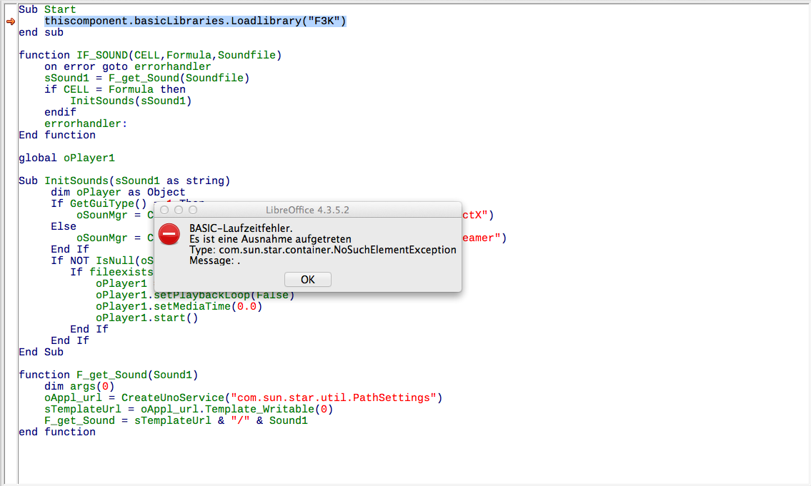

Wenn ich versuche das Makro aus der Basic IDE auszuführen kommt folgende Fehlermeldung:
Viele Grüße!

Beiträge: 2537
Re: Quittungston generieren???
Beitrag von F3K Total » Di 3. Feb 2015, 19:44
Scusi,
das Modul F3K habe ich gelöscht, musste einen Fehler geben.
Habe die Datei oben ausgetauscht, versuche es bitte noch einmal ...
EDIT: Tut mir leid, unter Linux mit LO bekomme ich es auch nicht hin, da wird der Service
CreateUnoService("com.sun.star.media.Manager_GStreamer")
nicht erzeugt.
Läuft aber unter Linux mit AOO
Zuletzt geändert von F3K Total am Di 3. Feb 2015, 20:09, insgesamt 1-mal geändert.
