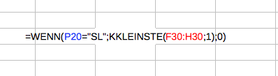

Hi Leute,
jetzt habe ich das Problem daß plötzlich in einer bestimmten Zelle die Formel angezeigt wird und nicht das Resultat daraus. Vorher war das nicht der Fall. Sobald ich die Entertaste gedrückt hatte oder die Zelle gewechselt hatte wurde bisher in der besagten Zelle auch das Formelergebnis angezeigt. Jetzt bleibt da neuerdings immer die Formel stehen wie unten abgebildet. Ist das ein Bug, oder habe ich etwas falsch gemacht? Danke schonmal...
Grüße!

Du hast vor der Formeleingabe die Zelle als Text formatiert.

Stimmt. Habe nun die Formeln rausgelöscht und würde nun gerne die betreffenden Zellen "gesammelt" mit "Standard" formatieren, doch irgendwie funktioniert das nicht. Wie geht das? Mein Ansatz: alle gewünschten Zellen markieren und dann "Zelle formatieren" öffnen und in diesem Fenster statt "Text" nun "Standard" wählen, dann auf "ok". Wenn ich mich jetzt stichprobenartig durch die gerade formatierten Zellen klicke sehe ich, daß manche das neue Format angenommen haben und andere wieder auf "Text" formatiert sind. Wie kann das sein? Ich hatte doch eben alle markiert um sie "gesammelt" zu formatieren (will das nicht für jede Zelle einzeln machen müssen)?

Sonntagsflieger hat geschrieben:Habe nun die Formeln rausgelöscht und würde nun gerne die betreffenden Zellen "gesammelt" mit "Standard" formatieren,
Wenn ich davon ausgehe, dass du die Formeln per Strg+x ausgeschnitten hast, wurde damit auch die Formatierung der Zelle mit ausgeschnitten und befindet sich als Anhängsel des Zellinhalts im Zwischenspeicher. Beim Einfügen mit Strg+v wird die Zelle deshalb wieder wie zuvor als Text formatiert. Füge deshalb den Zellinhalt aus dem Zwischenspeicher mit Strg+Umschalt+v als unformatierten Text ein.

Calc muss bei der Eingabe in eine Zelle erkennen können, um was es sich handelt (heißt deshalb auch Zahlenerkennung). Wenn aber eine Zelle schon vorab als Textzelle formatiert ist, wird die Eingabe als Text interpretiert und kann nachträglich nicht mehr als Zahl formatiert werden. Das trifft auch auf Formeln zu. Calc erkennt durch ein einleitendes Gleichheitszeichen (=), dass der folgende Eintrag eine Formel ist und versucht diese zu berechnen. Aber auch hier gilt die Einschränkung mit der vorformatierten Textzelle.
Wichtig ist deshalb die Einsicht, dass der Inhalt einer Textzelle nicht in eine Wertezelle umformatiert werden kann. Die Textformatierung muss entfernt werden und das geschieht durch Ausschneiden. Wenn beim Ausschneioden auch noch Werte bzw. Formeln mit ausgeschnitten werden, können diese auch wieder eingefügt werden, aber eben als "unformatierte Texte", damit Calc erneut prüfen kann, um was es sich handelt.
Das aber funktioniert nicht nur mit einer einzelnen Zelle, sonder auch mit ganzen Bereichen.
