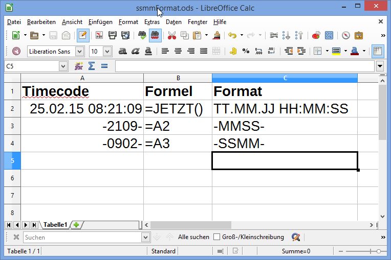

Illustration Formatcodes
Beiträge: 3298
Re: Fehler im (benutzerdefinierten) 'Formatcode'?
Beitrag von Pit Zyclade » Mi 25. Feb 2015, 16:54
Ob Bug oder nicht ist doch nur eine Frage der Definition.
Meiner Meinung nach muß ein Code im Falle einer "benutzerdefinierten Formatierung" stimmig sein.
Wenn man Großbuchstaben zuläßt oder gar fordert (und es sollte in der Hilfe ganz genau stehen!), dann muss die Verwendung trotzdem eindeutig sein.
Mal M für Monat und mal M für Minuten, das geht nicht, wenn man deren freie Verwendung sogar mit Textelementen (wie Maßeinheiten) gestattet, dann muß genau definiert sein, wann M das eine oder andere ist.
Ich habe, um das Problem auf die Spitze zu treiben, einmal den Code -HHMMSS und im zweiten Fall -SSMMHH angegeben und erhalte zwei differente Deutungen. Da H und S eindeutig Zeiteinheiten sind, dürfte solche Unsicherheit für M nicht auftreten!
Mein Fazit: Diese Uneindeutigkeit ist ein Bug durch eine schwache Definition!
calc - Formatierung codes.ods
Uneindeutige Definition für Formatcode M
(17.52 KiB) 247-mal heruntergeladen
