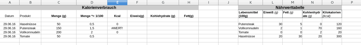

Ich möchte mir eine Tabellenkalkulation bauen, bei der ich zwei Tabellen (in einem Dokument) verbinden möchte:
1) Die Konsumtabelle, in der steht welches Lebensmittel und wieviel Gramm davon:
2) Eine Nährwerttabelle, in der für jedes Produkt die Nährwerte für kcal, Eiweis, Fett und Kohlehydrate steht.
Die Tabellen könnten so aussehen (Spalten jew. durch Komma getrennt):
konsum_tabelle(Datum, Produkt, Menge (g/ml), Kcal, Eiweis(g), Kolehydrate(g), Fett(g))
naehrwert_tabelle(Produkt, Kcal/100g, Eiweis/100g, Kohlehydrate/100g, Fett/100g)
Soweit so gut.
Ich möchte jetzt aber, dass die tatsächlich konsumierten Mengen von Nährstoffen automatisch berechnet werden.
Hier mal der Algorithmus den ich gedenke in Libreoffice-Calc umzusetzen:
1) Schreibe Produktnamen und Menge in die jeweiligen Spalten in konsum_tabelle
2) Für gegebenen Produktnamen suche Eintrag in naehrwert_tabelle
3) Für gefundenen Eintrag von naehrwert_tabelle wähle (Kcal/100g, Eiweis/100g, Kohlehydrate/100g, Fett/100g) und multipliziere korrespondierend mit Menge (g/ml) aus konsum_tabelle
4) Schreibe die Ergebnisse in die korrespondierenden Spalten konsum_tabelle
Ich habe jetzt schon ein bisschen rumprobiert aber ich komme nicht drauf wie ich das löse.

Hab dir mal eine Tabelle angehängt, meintest du etwas in dieser Art?
- Kalorientabelle_Vorlage.ods
- (8.83 KiB) 225-mal heruntergeladen

@iBlack: Dein Beispiel trifft es auf den Punkt, so sollte die Funktion sein - allerdings hatte ich eine noch simplere Vorstellung (vgl. Anhang).
@mikele: Danke für den Hinweis - auch iBlacks Beispiel verwendet den SVerweis-Befehl. Damit habe ich noch nie gearbeitet, daher kannte ich ihn nicht und habe es versucht über MMULT oder SUMMENPRODUKT zu machen.
Ich habe trotzdem nochmal meine Beispieldokumente angehängt, sodass der nächste der hier drüber stolpert gleich eine Impression hat.
Ich werde mich jetzt mal mit dem SVerweis-Befehl vertraut machen.
Ich danke euch beiden recht Herzlich für euer schnelles Feedback!
Grüße,
Kalk
- Beispielbild der Tabellen
- kcalExample.png (31.55 KiB) 3525 mal betrachtet
- kcalExample.ods
- Minimalbeispiel
- (11.22 KiB) 260-mal heruntergeladen
