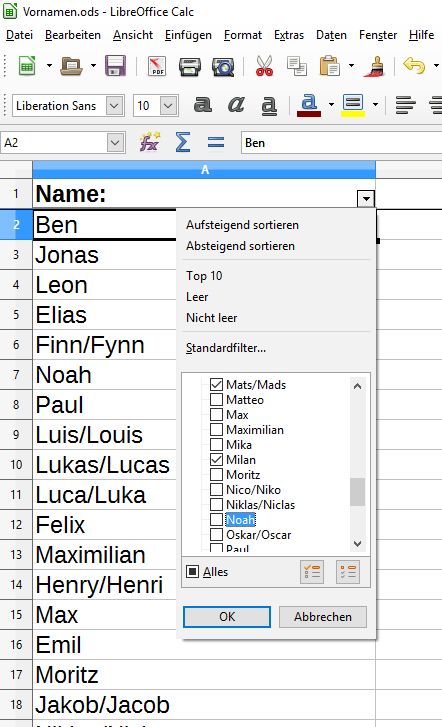

Nun hat es aber eine Änderung von Version 4 zu Version 5 bei LibereOffice-Calc gegeben die nach meiner Auffassung gut gemeint aber
für mich nicht gut ist: Bis Version 4 konnte man beim Userinterface des Autofilters zunächst alle Einträge deaktivieren und dann durch
einfaches Tippen eines Begriffs zu der entsprechenden Zeile im Auswahldialog springen. Den Begriff konnte man dann markieren und durch
erneutes Tippen des nächsten Begriffes dann zum nächsten springen. Diesen konnte man dann ebenfalls markieren usw.
Diese Funktionalität war sehr hilfreich(wenn nicht gar genial), gerade wenn mann sehr große Listen hatte und da nur einige Zeilen anzeigen wollte.
Ab Version 5 wurde das Userinterface weiterentwickelt und es gibt nun eine Eingabezeile im Autofilter (wie bei einigen Excel Versionen).
Wenn mann nun anfängt zu tippen, reduziert sich die Liste automatisch entsprechend der Auswahl. Man kann nun den Eintrag markieren.
Will man nun einen weiteren Eintrag zusätzlich selektieren, dann wird jedoch die ursprüngliche Auswahl aufgehoben.
Man kann somit in einer sehr großen Liste nur eine Zeile und nicht mehr mehrere Zeilen durch eintippen des Begriffes selektieren.
Bei kleineren Listen kann dies durch scrollen bewerkstelligt werden. Für große Listen ist dies jedoch unpraktisch.
Vielleicht gibt es ja eine Einstellung mit der man die alte Funktionalität wieder herstellen kann oder eine andere Art der Bedienung.
Vielleicht sollte diese Möglichkeit aber auch nur wieder hergestellt werden.
Bitte helft mir!
Besten Dank im Voraus!

Heute habe ich eine Lösung für das Problem gefunden:
Wenn man den ersten Suchbegriff im Autofilter eingegeben hat, dann die Taste "Nur das aktuelle Element anzeigen." mit der Maus drückt und schließlich die TAB-Taste drückt, dann kann man wie früher zu zusätzlichen Elementen springen und diese auswählen.
Der Focus liegt dann (durch Drücken von TAB) nichtmehr auf der Eingabezeile.
Wollte dies nur kurz mitteilen, weil es mir sehr weiterhilft.
