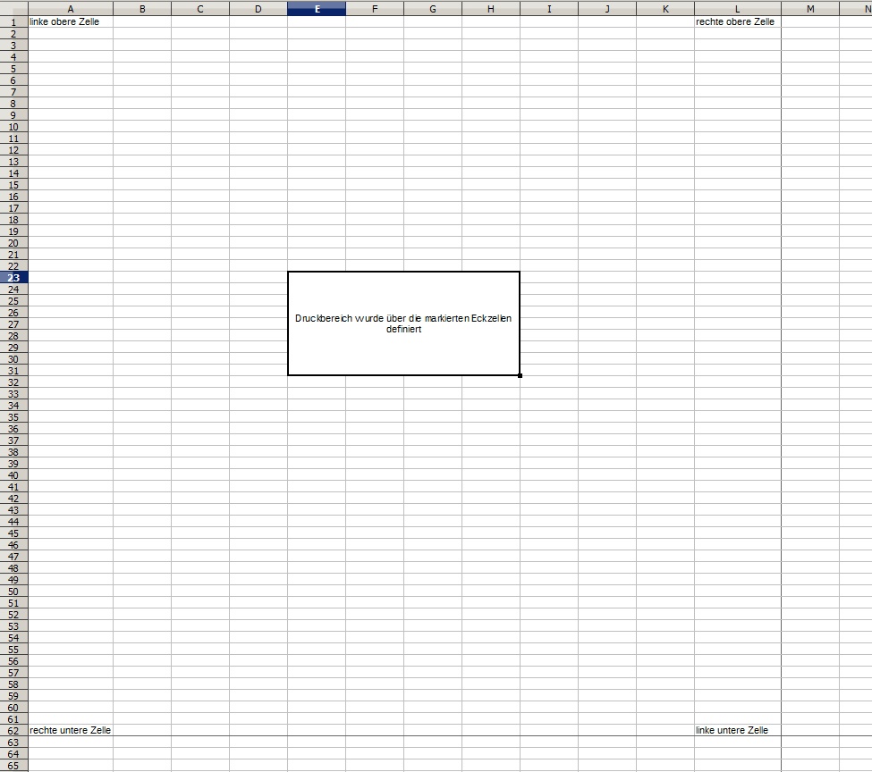

und noch mal: ich habe definitiv die Seitenansicht benutzt, danach SIND die Textseitenbegrenzuengen zu sehn (alles in LO)- Beweis:
danach Dokument wieder gespeichert, und neu geladen:
LibreOffice_nach_Speichern mit Seitenansich_und neu ladent.jpg (153.36 KiB) 10659 mal betrachtet
wie man sieht sind die Textseitenbegerenzungen verschwunden obwohl ich das Dokument (siehe oben) MIT den Seitenbegrenzugen gespeichert habe. Ich habe also alles richtig gemacht - es funktioniert aber anscheinend doch nicht richtig...
Werner

wbloos hat geschrieben:wie man sieht sind die Textseitenbegerenzungen verschwunden obwohl ich das Dokument (siehe oben) MIT den Seitenbegrenzugen gespeichert habe. Ich habe also alles richtig gemacht
Das konnte ich so nachvollziehen. Diese Datei habe ich jetzt in AOO 4.1.1 geladen. Und siehe da, die Seitenansicht zeigt jetzt die skalierte Datei richtig an. Lade also eben die gezeigt Datei in AOO an und berichte!

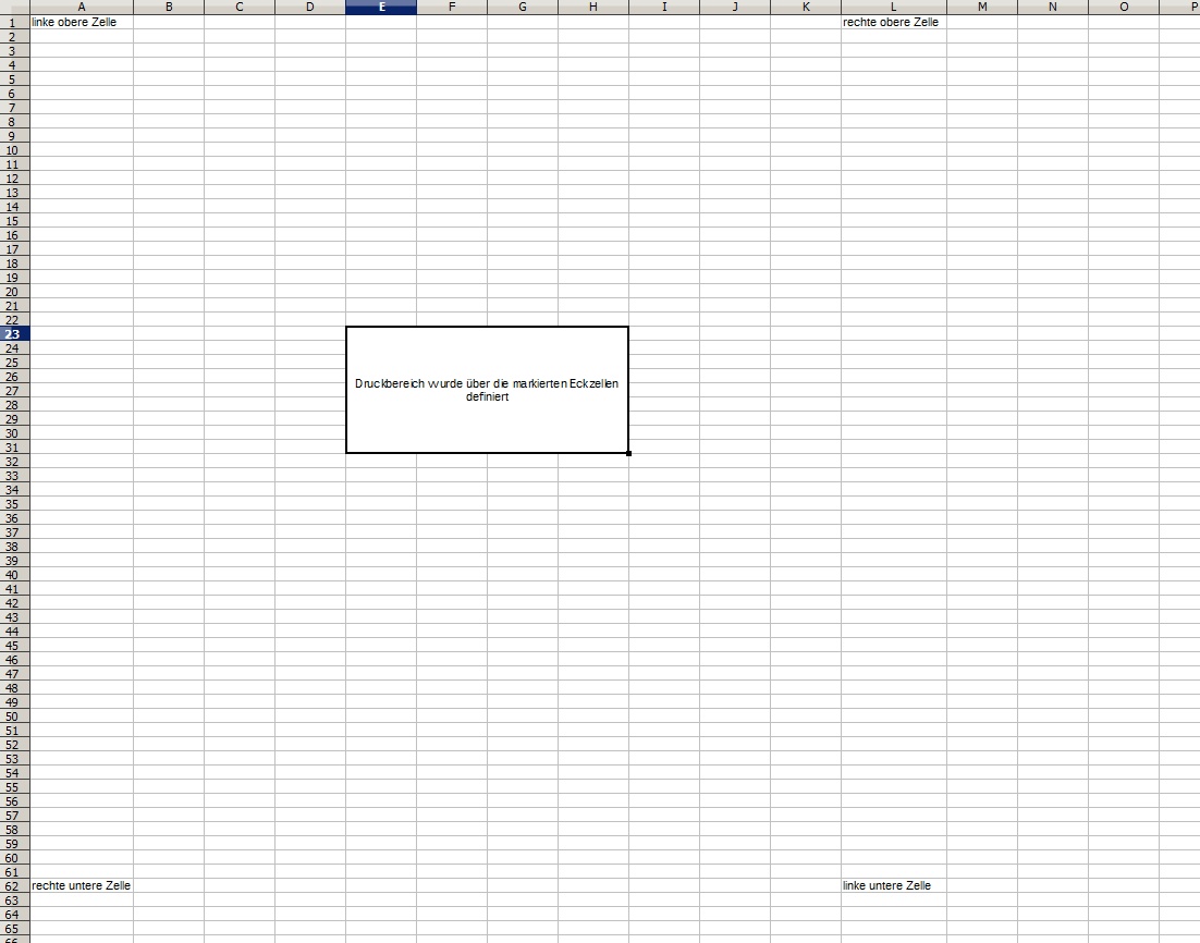

ok die LO Dateiversion in AOO geladen zeigt keine Seitenbegrenzungen:
LO_Dateiversion in AOO geladen.jpg (146.68 KiB) 10591 mal betrachtet

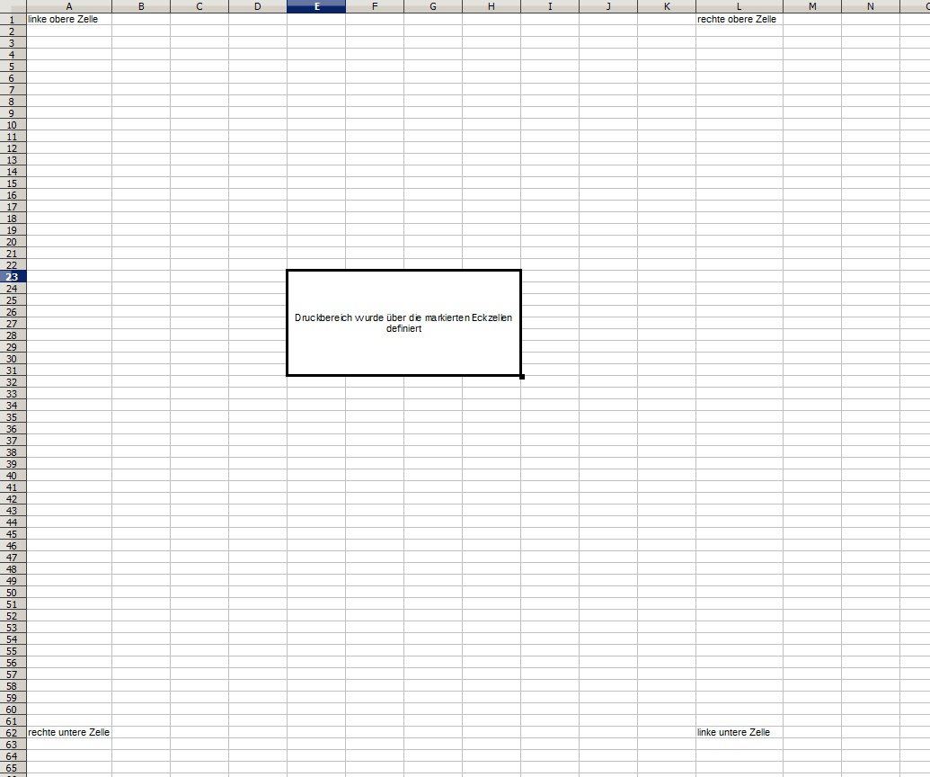

nach Aktivieren der Seitenansicht teilt AOO die Seite auf 4 Seiten auf - nach Verlassen der Seitenansicht sind die Seitenbegrenzugen (und dessen Aufteilung) deutlich zu sehn:
LO Dateiversion in AOO geladen nach Seitenansicht.jpg (146 KiB) 10591 mal betrachtet
und genau das ist hier das Problem.
