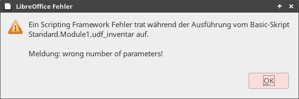

ich weiß nicht ob es funktioniert, ich habe Extras > Makro > Ausführen geklickt und bekomme eine Fehlermeldung siehe Anhang. Ich habe die Tabelle

- error1.png (15.88 KiB) 3117 mal betrachtet

wer wird denn so schnell aufgeben ...
Die benutzerdefinierten Funktionen werden nicht per Extras > Makro > Ausführen aufgerufen, sondern werden im Tabellenblatt wie andere Funktionen verwendet. Sieh' dir mal die Spalten M und N in der Tabelle Projekte an.

hhh ich nichtwer wird denn so schnell aufgeben ...
Perfekt vielen vielen Dank. Das spart echt viel Arbeit. Wunschliste irgendwo?sondern werden im Tabellenblatt wie andere Funktionen verwendet
