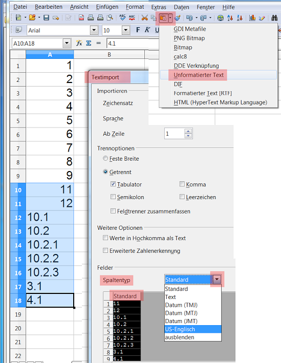

@mikmade: Wenn sich im konkreten Fall die Mühe lohnt, kannst du mal folgende Vorgehensweise probieren:
  • Bereich markieren und mit Strg+x ausschneiden
  • An derselben Stelle als „Unformatierten Text“ einfügen
  • Spaltentyp zuvor auf „US Englisch“ einstellen
    (Zellinhalte werden dadurch als Dezimalwerte erkannt)
  • Daten jetzt aufsteigend sortieren
    (Werte werden beim Sortieren von rechts nach links interpretiert)
  • Mit Strg+x ausschneiden und in denselben Bereich als „Unformatierten Text“ einfügen
    Achtung: Spaltentyp zuvor auf „Text“ einstellen
    (Die Zellen werden dadurch noch nicht formatiert, sondern die Werte nur durch ein Hochkomma gekennzeichnet. Deshalb bleibt die Zahlenerkennung in den Zellen aktiv.)
  • Bereich markieren und Zellen explizit als „Text“ formatieren
  • Im markierten Bereich per Suchen&Ersetzen „Nur in Selektion“ Komma durch Punkt ersetzen
> Wo stellt man das ein?
> Wird mir nicht als Option angeboten? Nur Inhalt einfügen, dann als Text, wird allerdings eben nur das was als Text erkannt wird eingefügt, nicht die Zahlen?

Was ich dir vorgeschlagen hatte, klappt nur bis zu zwei Ebenen. Ab 2 Punkten (10.2.1.) funktioniert mein Vorschlag leider nicht mehr, da die Zahlenerkennung aus diesen Daten ein noch nicht formatiertes Datum generiert.
Die dezimale Gliederung ist leider als Sortierkriterium nicht implementiert!

Zu diesen Fragen sollte dich der folgende Screenshot informieren können:
